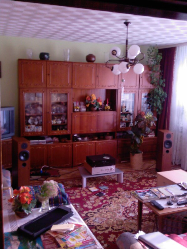

hehe, blacha skąd ten pomysł?to jest tapeta sufitowa dość gruba papierowo-jakaś tam, co do segmentu to kiepsko będzie wywalić, ewentualnie mogę go dać na lewą ścianę
Ciężko zdjęcie zrobić w kadr się nie mieszczą
He, zdjęcie nie jest najwyższych lotów, ale nic, postaram się pomóc.
Napisałeś, że nie masz basu? Odstawiłeś kolumny o 125cm od tylnej ściany więc masz przyczynę.
A to pociągneło za sobą całą resztę, m.in. brak głębi, wypełnienia, potocznie mówiąc power-u.
Stereofonia też Ci mogła przez to siąść bo kolumny grają jakby każda sobie "rzepkę skrobie"
Problem w tym, że to nie są duże podłogówki, do tego dwudrożne, ustaw je tak, aby dźwięk mógł się szybciej odbić od ścian za nimi.
Proponuje dosunąć je bliżej tyłu i bliżej siebie, wtedy powinna ulec poprawie stereofonia i cała reszta.
Napisz co się zmieniło po przestawieniu...? ;)
PS. sufit to chyba masz w kasetonach, co? :)
