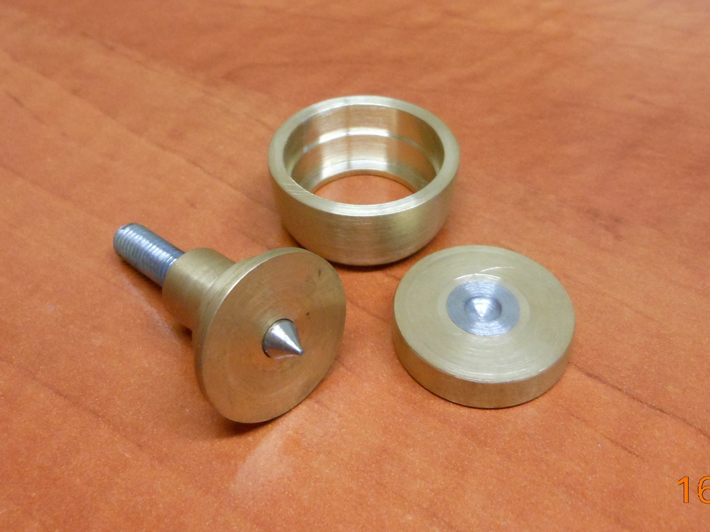

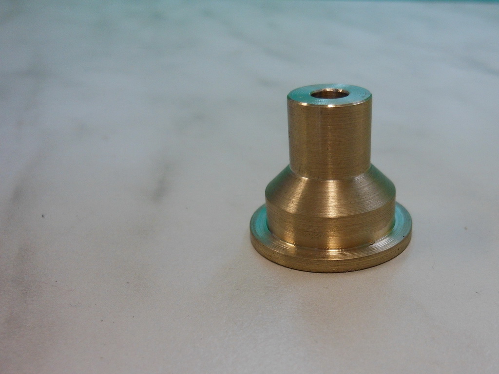

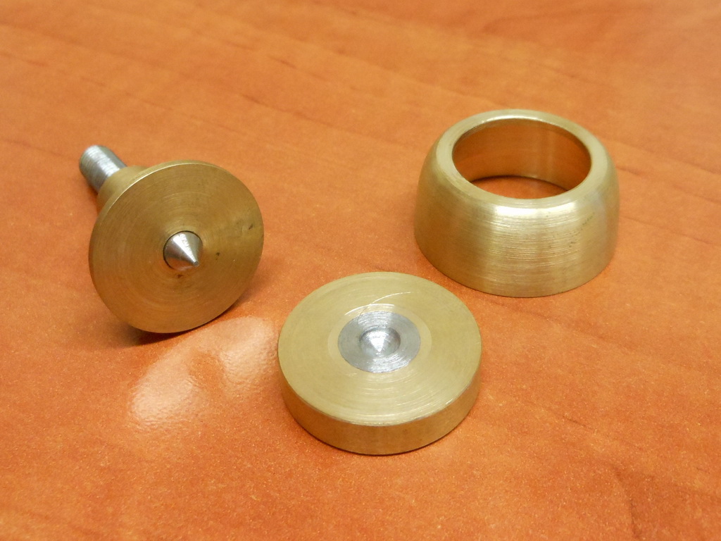

Ostatnio zostałem zrąbany za mój ambitny projekt kolców, więc postanowiłem wykonać inne ;)
Pierwsza wersja:
http://www.audiostereo.pl/klub-milosnikow-audio-academy_52526.html/page__st__5400?do=findComment&comment=3622361
Przypomnę, że ich podstawowe zadanie to połączenie praktyczności, czyli łatwe przestawianie kolumn bez niszczenia podłogi i cech zwykłych kolców.
Budowa podobna do Soundcare. Te mają zewnętrzną powłokę z mosiądzu dla wyglądu oraz elementy przenoszące obciążenie z twardej stali.
Tak to wyszło.

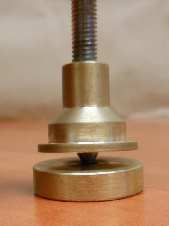

Czyli ten kołnierz przytrzymuje wszystko podczas ewentualnego przesuwania kolumny, tak?
Tak. Wszystkie otwory zostały wykonane mniejsze o około 0,1 mm, następnie na prasie ten gwintowany kolec został wciśnięty w obudowę, dolny element w talerzyk na którym stoi kolec, a na koniec miseczka zamknęła wszystko, teraz jest to już nierozbieralne.
Długo zastanawiałem się czy na koniec nie wypolerować i nie zrobić połysku, zostawiłem jednak satynę, czyli taki lekki mat.
Ile tego narobiłeś? Chętnie kupię komplecik do testów - mówię poważnie. Potencjał, widzę, masz ogromny - może i biznesowy... :)

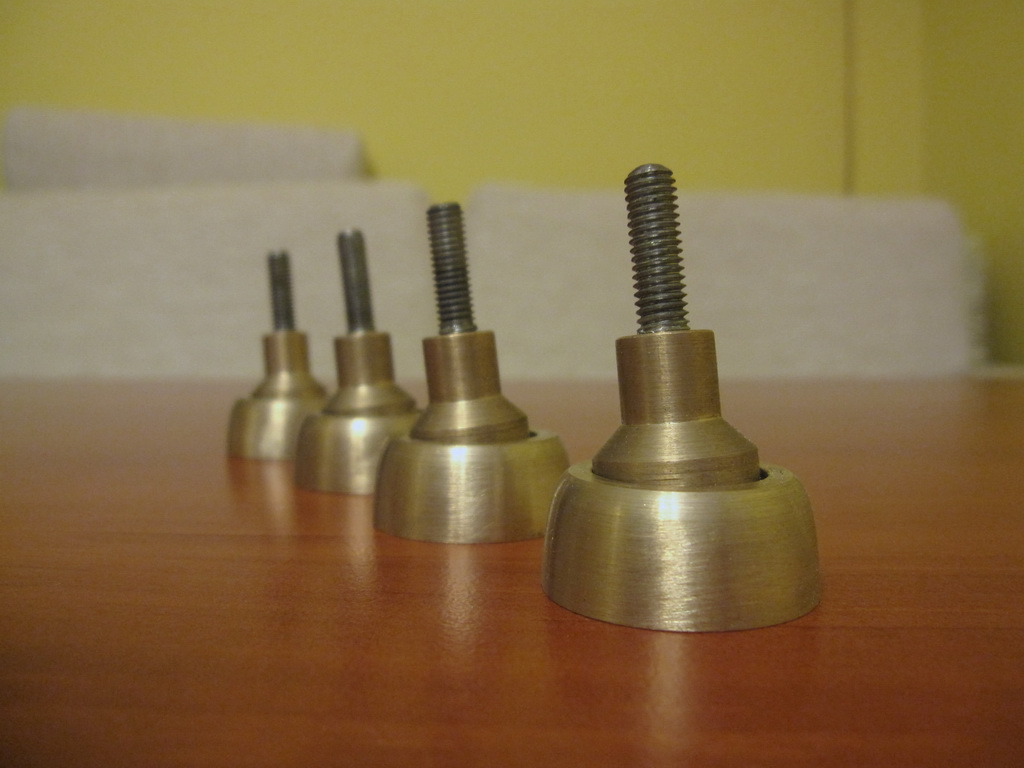

Pit, kolce wykonał mój kolega tokarz w wolnych chwilach. Wymyśliłem jak to ma wyglądać, nie ukrywam, że inspirowałem się Souncare Superspike i razem z kolega dopracowaliśmy szczegóły, a on to zrobił. Wykonał jeden komplet, czyli osiem sztuk ;)
Generalnie takie różne małe elementy, które możemy kupić, między innymi kolce do kolumn są najczęściej wytwarzane na tokarkach sterowanych komputerowo. Czyli programuje się kształt elementu, wrzuca materiał i maszyna leci, krótszy czas i koszty. To było robione na zwykłej tokarce i dlatego było trochę zabawy.

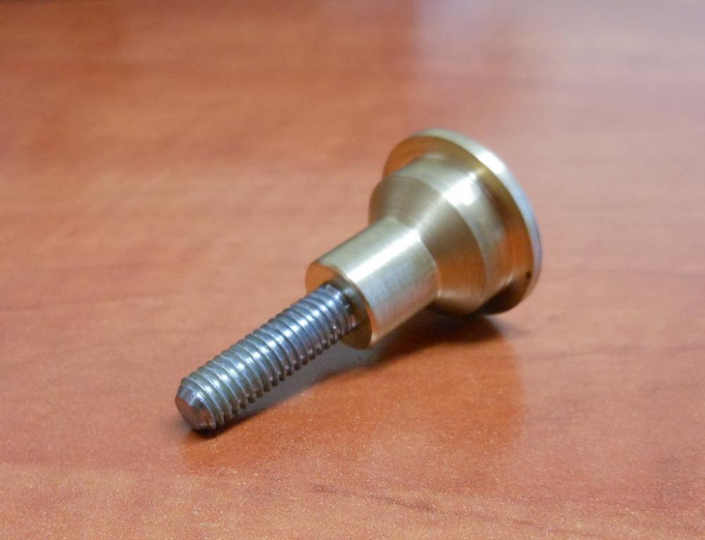

Kolce ze względu na swoją budowę są dosyć wysokie. Te z kulką od Pana Michała, które są w komplecie mają wysokość 17mm (bez gwintu). Moje 29mm więc kolumny poszły w górę, trochę dziwnie to teraz wygląda, ale oryginalne Soundcare są jeszcze o 5mm wyższe. Ja aż tak wysokich nie chciałem i kombinowałem jak je możliwie dużo zmniejszyć.
Kolce muszą mieć swoją wysokość ponieważ musimy móc złapać za tą górną część, aby wkręcać i wykręcać, dolna się przecież obraca.
Standardowe kolce na talerzykach mają dla mnie tą wadę, że zawsze podczas przesuwania gdzieś mi się, któraś nóżka zsunęła i dziura gotowa. Zawsze się z nimi umordowałem, fajnie wyglądają tylko na zdjęciach. Nie wiem, może jak ktoś stawia kolumny i nigdy ich nie dotyka to jest ok. U mnie jednak raz na jakiś czas trzeba przestawić kolumny, choćby podczas porządków.
Kolce z kulką od Pana Michał bezpieczniejsze, jednak i tak robią wgnioty w podłodze. Za duża masa kolumny na małą powierzchnię styku z podłogą.
Mam nadzieję, że to zda egzamin.
Jakbyś miał robić kolejne komplety, to mam pomysł jak je jeszcze zmniejszyć. Tą górna część, za którą chwytamy przy wkręcaniu, wyfrezować pod jakiś rozmiar klucza. Wtedy będzie mogła być niższa, bo nie będą musiały się tam mieścić palce, tylko klucz płaski.
PS. Wtedy Soundcare niech się chowa.
Edytowane przez PH7
Jak robiliśmy to kolegą też podsunął taki pomysł, ale stwierdziłem, że będzie wygodniej, jak będzie można regulować palcami.
Z perspektywy czasu przyznaję rację Tobie i koledze, bo przecież te kolce reguluje się raz na x czasu. Wtedy zrobić dwa boczki na płasko, na rozmiar popularnego kluczyka, powiedzmy 10 czy 13 mm, kluczyk płaski jak do roweru i kolce niziutkie. To by całości jeszcze urody dodało.

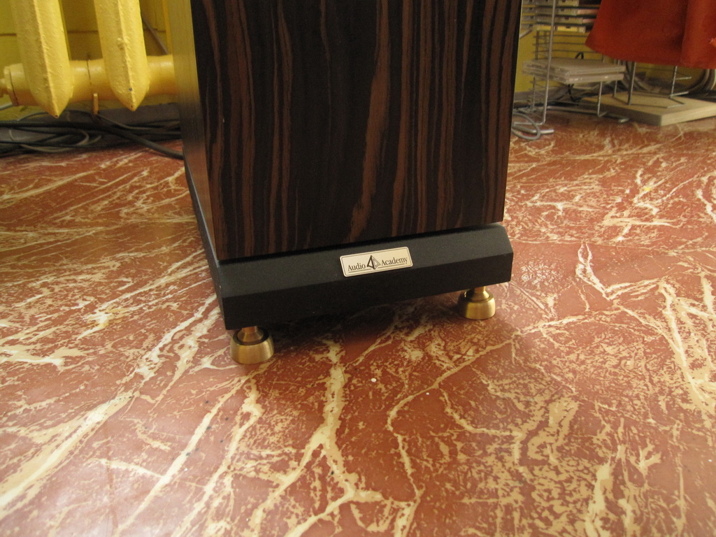

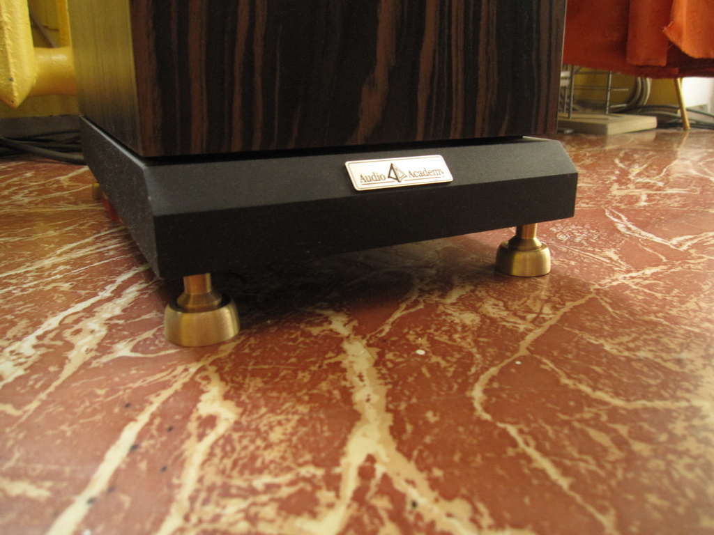

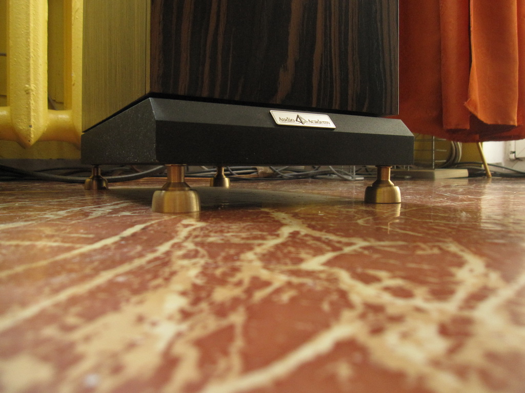

Wrzucam zdjęcia porównawcze, jak na mój gust odrobinę za wysoko to wygląda.
Tak się zastanawiam czy ten kołnierz pierścień zabezpieczający podkładkę nie wpada w jakieś drgania od basu i nie brzęczy podczas słuchania muzyki ?
