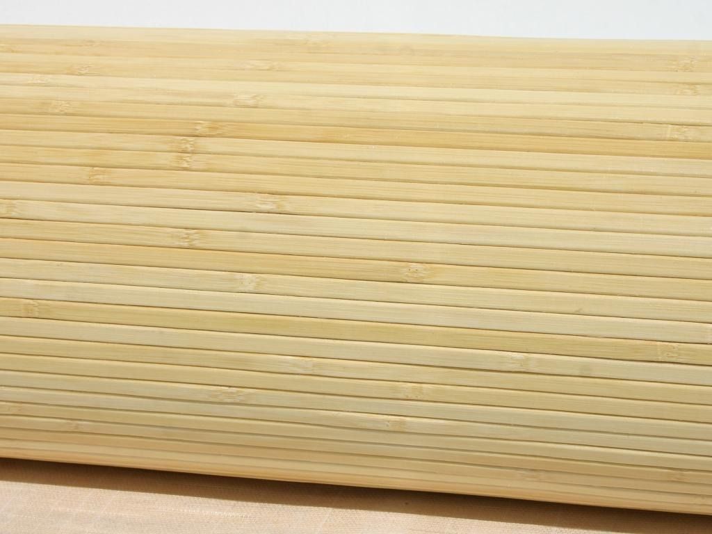

Te odbicia można złagodzić do tego stopnia, że nie przeszkadza to aż tak bardzo jak to przeżywasz. Ja np zastosowałem coś takiego na ścianie za miejscem odsłuchowym:
Pomaga skutecznie eliminować niekorzystne odbicia.
W narożnikach zastosowałem coś w rodzaju półwalców (pluszowe obicia a w środku gąbka).
