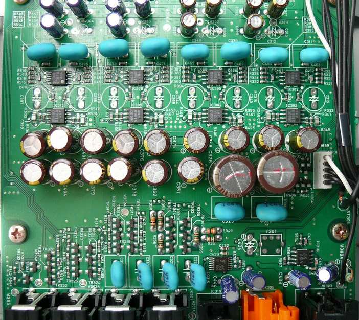

Po skonczeniu gwarancji na sprzet chcialem polepszyc tor audio (stereo) w dvd 2910 - poprzez wymiane wzmacniaczy operacynych (celuję w OPA 2604 lub nawet OPA 627).
Mam prośbę o pomoc w zlokalizowaniu wzmacniaczy kanału L i R do wymiany na płytce drukowanej... Sądzę, że to dwa skrajne po prawo.

Co chcesz osiągnąć?
Z 2068 masz dynamikę na poziomie 115 dB. Szybkość narastania sygnału z 6 V/mikrosekundę ale sygnał około wolta.
OPA 627 ma FET`y na wejściu. Być może Twój Denon jest optymalizowany (szumowo rezystancjami widzianymi od wejścia WO) pod kątem 2068. Sprawdź parametry szumowe w katalogach.
Trochę przesadziłem z tym niedopasowaniem rezystancyjnym wejścia. Sprawdziłem; OPA 627 ma podobną (mimo FET`owego wejścia) optymalną rezystancję. Zastępuje bipolarne w zupełności. Szumy ma na podobnym poziomie jak 2068. Ma lepszą szybkość.
Nie uzyskasz poprawy szumowej, poprawa szybkości jest iluzoryczna; tu napięcia są na poziomie 1 V. O szybkości narastania decydują końcówki mocy.
Wg mnie przyjrzyj się zasilaczowi. Okazuje się, że nawet tak dobre WO są wrażliwe na zakłócenia zasilania (przy 10 kHz już tylko nawet 60dB!). Warto dobrze filtrować zasilanie!
