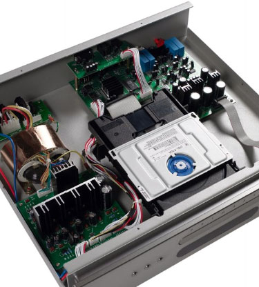

Sprawdź jaki mechanizm siedzi w tym CD21. Kiedyś, podobnie jak Arcam, Creek itd, montowali DSL-710A, który okazał się być średnio trwały, a obecnie nie jest już produkowany i coraz gorzej z jego dostępnością. Nowsze wersje mają jakiś inszy drive.
W temacie Primare można jeszcze dorzucić poprzednika CD21 - D20, był w dwóch wersjach z napędem Philipsa CDM 12.4 lub Sonego bodajże KSS213 oba bez problemu dostępne w cenie ok. kilkudziesięciu zł.
W takim razie musiały być jeszcze inne wersje. Na stronie Primare, w dziale galeria, na zdjęciach CD21 wyraźnie widać że siedzi tam DVS DSL-710A.
I tak dobrze że przynajmniej trafo siedzi słynne R-core rodem z Technicsa, choviaż tak znienawidzone tu na forum. Szkoda bo Primare to jednak zacna firma i wie co montować.
