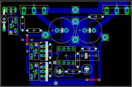

panowie. moze ktos podjołby sie zaprojektowania płytki do drakuli zbalansowanej z symetryzacja na opa1632.
cos takiego jak z załaczniku
stmaniak ale się rozmarzyłeś ;-)) Ja mam podobne płytki w CUBE. No nie jest to ML ale jakoś się to sprawdza. Przystosowane są raczej do łączenia równoległego (na płytce dwa wzmacniacze do wyjścia wspólnego przez rezystory) ale od biedy można i mostek na nich zrobić. Mi zależało przede wszystkim na grubości, całość ma około 27mm.
Zaprojektowałem taką płytkę (dwustronną) i wykonałem w zakładzie. Jeszcze jej nie zmontowałem bo brakuje mi kilku głupich elementów - wkleję fotkę gdy będize gotowa.
> DeTom
Świetnie to wygląda - można wiedzieć jaką moc ma ta wersja ?
