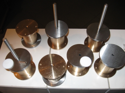

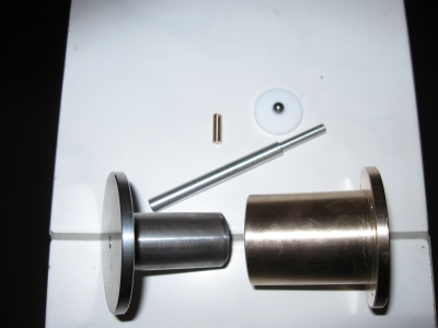

Odebrałem 10 sztuk zamówionych łożysk.Jestem zadowolony z precyzji wykonania.Udało mi się utargować 5 zł na sztuce oraz wykonanie dodatkowej śruby regulacyjnej z gniazdem na kulkę-dla tych,którzy będą chcieli podnieść talerz o max 10 mm.Pozostałe elementy-to znaczy bolec oraz podkładka teflonowa oczywiście są.Jest też kulka na początek-stalowa dobrej jakości.Komplet wygląda jak na fotografii.Do każdego kolegi z listy wyślę teraz informację o numerze konta na które trzeba wpłacić 170 zł za łożysko plus 13 zł za paczkę 1-2kg priorytetową/Cennik Poczty Polskiej/czyli łącznie 183złote.Po otrzymaniu pieniędzy oraz informacji o adresie wysyłkowym-dotyczy tych kolegów ,którzy jeszcze nie przysłali-wyślę przesyłkę niezwłocznie i będę oczekiwał informacji o otrzymaniu.Na wpłatę czekam do piątku przyszłego tygodnia.Jeżeli nie będzie-informuję kolegów z listy rezerwowej.Biorąc pod uwagę prośby tych co nie byli zdecydowani,lub się spóźnili zamówiłem jeszcze 4 sztuki na wszelki wypadek-czas realizacji ok 2 tygodnie..Na tym na razie poprzestanę.UWAGA:Aby wszystko działało jak trzeba łożysko wymaga dotarcia.Napiszę w przyszłym tygodniu co i jak zrobić,żeby być zadowolonym!Opiszę też krok po kroku jak zrobić przyzwoicie działający napęd za kilkadziesiąt złotych,oraz pokażę kilka propozycji wykonania podstawy..Dziękuję na razie.A

Ponieważ pierwsze przesyłki poszły do adresatów-oczywiście proszę o potwierdzenie odbioru-kilka uwag co do docierania!UWAGA:Łożyska są jedynie zakonserwowane nie nasmarowane!!!!!Po otrzymaniu przesyłki bardzo proszę o dokładne umycie w benzynie ekstrakcyjnej i nasmarowanie powierzchni wałka i tulei olejem dość wodnistym,żeby nie utrudniał specjalnie procesu docierania się tych powierzchni.Stosując podkładkę teflonową lub załączoną śrubkę z gniazdem przylepiamy kulkę do wałka smarem-np,litowym .Teraz dopiero można przystąpić do założenia talerza napędzanego paskiem i puścić to wszystko z dowolnymi obrotami na ok 2 godziny.Po tej operacji myjemy wszystko i zaczynamy od początku.Sygnałem,że proces się zakończył jest znacząca redukcja szumu-słyszalna w końcu dopiero przy użyciu stetoskopu/oczywiście jak ktoś musi w ten sposób ..../Generalnie po 2-3 takich cyklach można dać sobie spokój i przyjąć że mamy to czego chcieliśmy.Z mojego doświadczenia wynika,że po ok 10 godzinach pracy,nic już się nie zmienia UWAGA:Stosując śrubę regulacyjną mamy szeroką możliwość regulacji wysokości talerza,czego nie ma przy teflonie.Docieramy układ ze śrubą zakontrowaną w pozycji,w której będzie pracował.Podniesienie lub opuszczenie talerza po dotarciu może,choć nie musi skutkować koniecznością powtórzenia operacji.Jak zauważyłem -2-3 komplety były już przygotowane-czytaj dotarte wstępnie,czyli koledzy do których trafią mają ułatwione zadanie.UWAGA 2:Bolce aluminiowe powinny wchodzić do końca stalowego elementu.Jeżeli komuś trafi się taki co ma lekki problem proszę nie wciskać na siłę,leciutkie przetarcie papierem 600-1000 wystarczy,żeby wszystko było O.K.UWAGA3:Najpierw sprawdźcie głębokość dziury,bo tego akurat nie zrobiłem!!!!!!

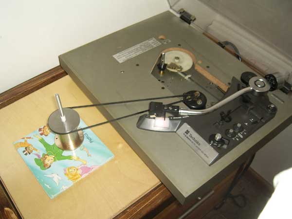

Fotografia dla kolegi marosik'a
