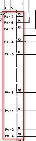

Pomiary napięć na kontrolerze względem masy wykazały:
nóżka 8 - 0,05V
9 - 0,05V
10 - 0,05V
11 - 4,4V
12 - 0,05V
13 - 0,05V
14 - 0,05V
15 - 4,5V
19 - 0,08 V
IC9
4 - 0,06V
6 - 0,05V
10 - 0,1V
11 - 0,05V
12 - 0,06V
15 - 0,5V
Zwiększyłem napięcie na R27 do 140mV by zwiększyć nieco naciąg taśmy. Zauważyłem że im wyższe napięcie na R27 tym z większą mocą kręci się również lewa szpulka w prawo gdy w kieszeni nie ma kasety. Prawa szpulka w tej sytuacji też lubi się nieco pokręcić w lewo ale moc jest tak znikoma że czasem po zatrzymaniu jej palcem nie ma siły sama wpaść w obroty. Dopiero rozruszanie jej palcem powoduje że zaczyna się obracać. Lewą szpulkę też mogłem zatrzymać palcem ale po zwiększeniu napięcia na R27 już tak nie jest.
G Mark - myślę że powinienem sprawdzić tranzystor na tej maleńkiej płytce pod rezystorem nastawnym R5 którym ustawia się napięcie na R27. Co ty na to ? Jest sens ?
Gość G.Mark
Kontroler = IC9
8 - 0,05V = 10 - 0,1V - trochę za duże napięcie na 10 IC9
9 - 0,05V = 12 - 0,06V OK
10 - 0,05V = 15 - 0,5V - zdecydowanie zbyt duże, o rząd wielkości, napięcie na wyjściu 15 IC9.
12 - 0,05V = 6 - 0,05V OK
13 - 0,05V = 4 - 0,06V OK
14 - 0,05V = brak pomiaru na nóżce 2 IC9
Pomiar na 11 - 0,05V IC9 jest nieistotny, bo to jest to samo napięcie co na nóżce 9 kontrolera.
Napięcie na R27 ma być zgodne z instrukcją serwisową.
Sprawdzanie tranzystora pod rezystorem R5 nie ma sensu, bo regulacja działa właściwie.
Zainstaluj nowy IC9 czyli CD4050.
GM

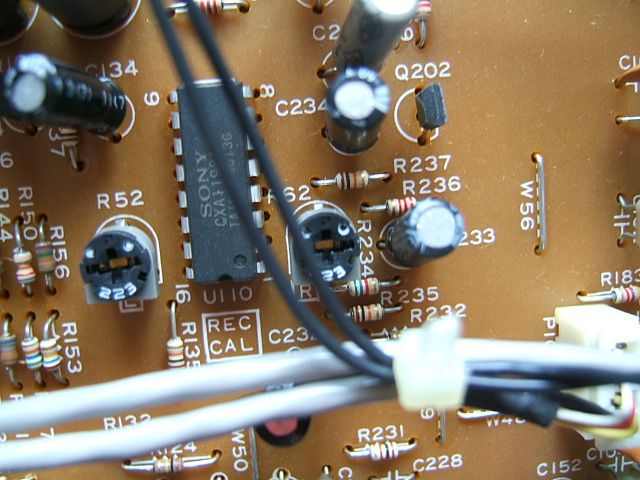

UHER -UCT370RC odtwarza ładnie. Pytanie odnośnie nagrywania.
Gdy nagrywam na normal to wystarczy ustawić pokretło Record Level na 3 i przełączając source/tape mam ten sam poziom.
Natomiast na chromie i metalu nagrywa się znacznie ciszej . Aby osiągnąć właściwy poziom nagrania muszę pokrętło Record Level podkręcić na 7 . Co może być przyczyną. Dam radę to skorygować czy serwis.

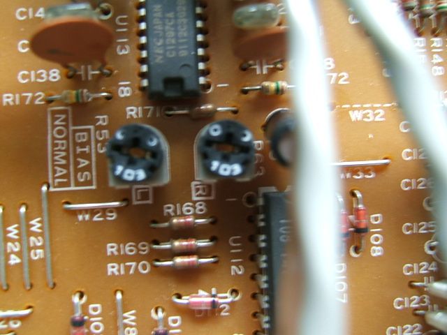

Czasem decki posiadają osobną regulację "Rec.Level" dla wszystkich obsługiwanych przez ten magnetofon typów taśm. Jeśli nie masz serwisówki to sprawdź bo może są opisane na płycie głównej.
Na płycie Uhera są pary rezystorów nastawnych
PB CAL
REC CAL
METER CAL
BIAS NORMAL
oraz dwa pojedyńcze
CrO2
