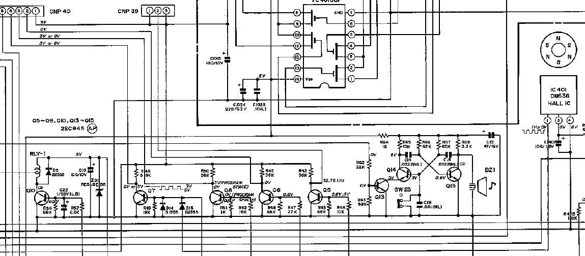

Prośba do wszystkich znających się trochę na elektronice. Zamieszczam fragment schematu magnetofonu Optonica RT 9100. Widać tam że silnik jest stabilizowany kwarcem "Quartz Locked Controll". Pytanie, czy mam rozumieć że układ stabilizacji kwarcowej znajduje się na płytce stabilizatora obrotów w silniku ? Bo nie ma żadnego potencjometru montażowego więc nie ma możliwości regulacji obrotów. Rozumiem że gdyby układ kwarcowej stabilizacji obrotów był poza silnikiem to sam on nie posiadał by płytki stabilizatora obrotów ? Jeśli układ "Quartz Control" jest w samym silniku na płytce stabilizatora to czy mógł bym zastąpić ten silnik standardowym silnikiem z regulacją obrotów na napięcie 12V ???
Nie znam się na elektronice na tyle, abym mógł Ci pomóc. Może ktoś jeszcze się odezwie.

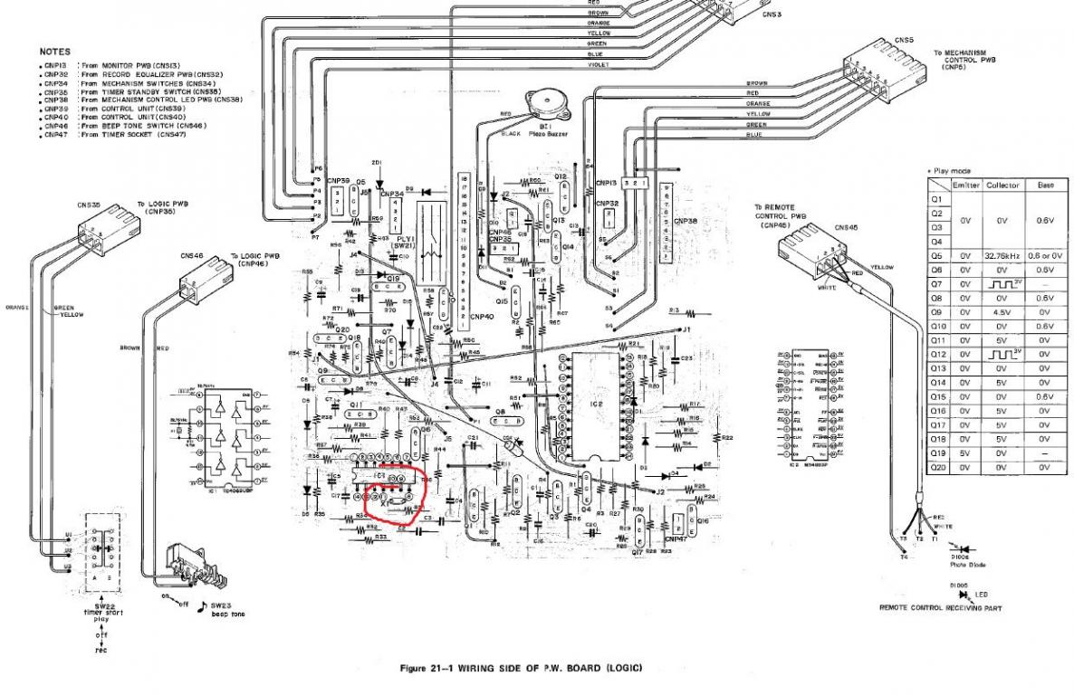

Trochę mały ten schemat, nie widać gdzie idzie sygnał z halla, do procesora?, w tym module silnika nie ma regulacji?
Kondensatory sprawdzałem, mierzyłem podmieniałem. Jeszcze kilka(naście) innych rzeczy dziś kombinowałem i bez poprawy. Elementy zmieniane przywróciłem do wartości fabrycznych, ustawienia docisku rolek i inne są ustawione według instrukcji i już nie ma siły odtwarzać. Zatrzymuje się. Czasem, gdy się wyłącza play, magnetofon na chwilę się wyłącza, jakby "reset". Chyba doprowadzam do jakiegoś przeciążenia. Czyli sytuacja cały czas się pogarsza. Skończyły mi się już pomysły na naprawę i mówię "pas". Zmarnowałem na tego Revoxa tyle czasu i kasy, że pora zająć się czymś innym. Mam jeszcze tyle innych gratów w kolejce, że już nie będę się nim zajmować. Nie mam do tego już cierpliwości.
Dziękuję za zainteresowanie tematem, ale cała ta sprawa wybitnie mnie przerosła. Czas poszukać jakiejś literatury i się dokształcić w elektronice. Powinienem tak zrobić już dawno temu..... DK
stereo-hifi com
To jednak zostaje silnik...
Już na pierwszej stronie tematu wskazano, że to dość częsta usterka w B710, choćby post #5.
No nie ma regulacji :-( Układy Halla kontrolują raczej obroty w silnikach indukcyjnych. A to jest silnik komutatorowy.

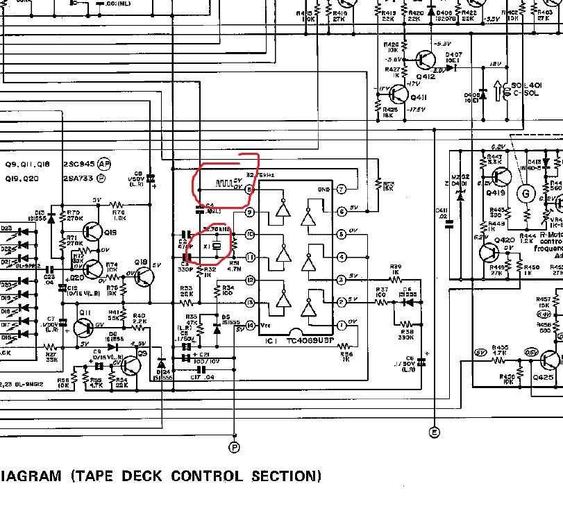

Na schemacie jest czujnik Halla IC401 i on pracuje jako enkoder prędkości obrotowej koła zamachowego. Na kole zamachowym jest jakiś pierścień magnetyczny o polach 3 x N i 3 x S. Sądząc po schemacie ja rozumiem, że cała stabilizacja wraz z enkoderem jest na płytce "mechanizm control". Więc jeśli silnik ma idealne obroty (tzn. nieprawidłowe ale stabilne) to cały układ działa prawidłowo. Gdyby czujnik halla nieprawidłowo odczytywał impulsy z koła to domniemywam, że obroty by wzrastały. A u Ciebie są za małe ??
A kwarc z kolei siedzi tu. Zbyt to dla mnie skomplikowane :) Do IC1 trafia wzmocniony sygnał z halla i tu się chyba odbywa cała operacja porównywania z wzorcem.

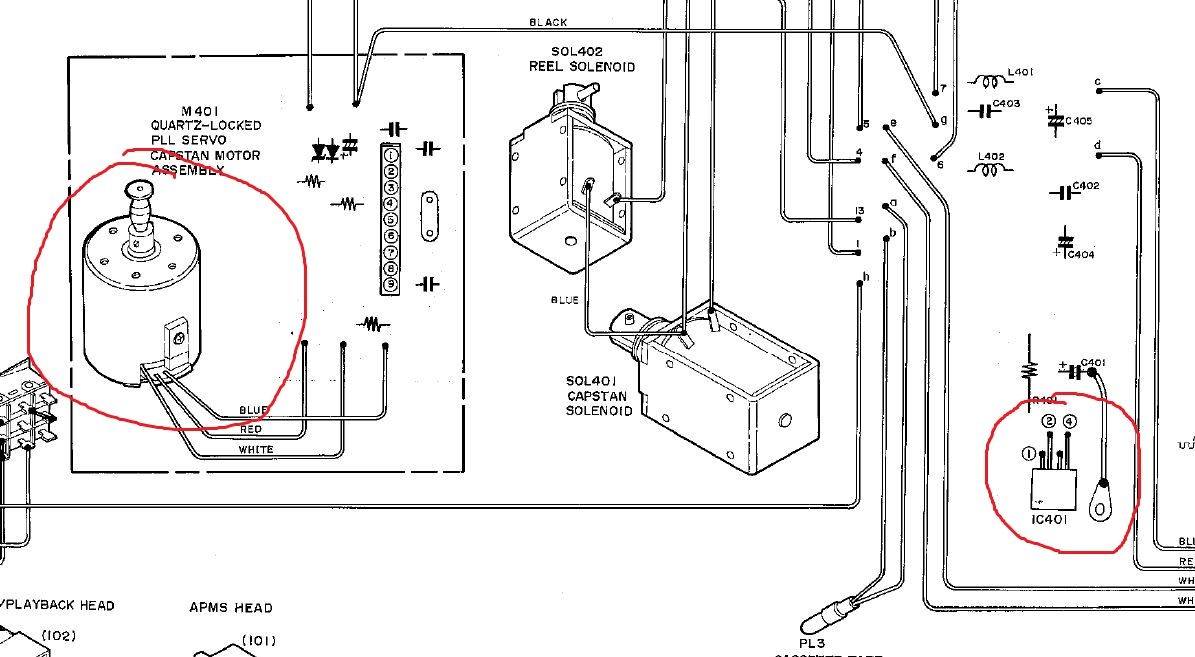

Opis czujnika IC401 z instrukcji serwisowej:
Na czujnik IC401 oddziałuje magnes napędzany w taki sposób:
Magnes jest opisany w instrukcji serwisowej jako:

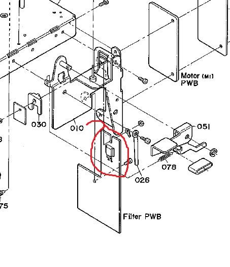

Na kole zamachowym nie ma pierścienia magnetycznego.

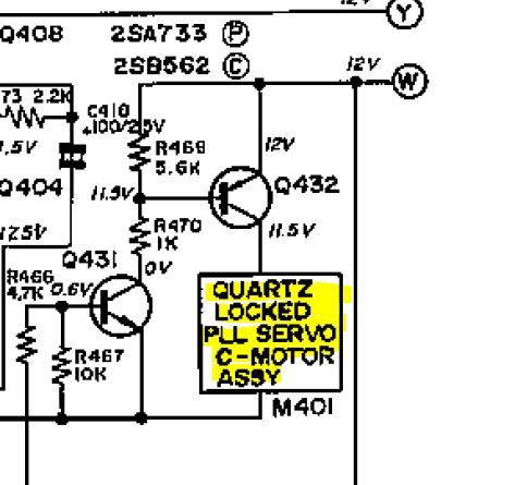

Cała stabilizacja prędkości obrotowej silnika napędzającego wałek przesuwu, odbywa się w układzie znajdującym się na płytce "Quartz Locked PLL Servo C (Capstan) - Motor Assy. (Assembly).

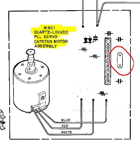

Kwarc pracujący w tym układzie, znajduje się tu:

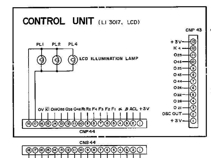

Sygnał z czujnika IC401 nie trafia do układu IC1 tylko, po uformowaniu w tranzystorze Q7, do styku 4 złącza CNP40/CNS40 i dalej do płytki "Control Unit".
Z płytki "Control Unit" nie "wychodzi" żaden sygnał, który oddziałuje na prędkość obrotową silnika napędzającego wałek przesuwu.
Tranzystory Q431 i Q432 to klucze podające napięcie zasilania na płytkę "Quartz Locked PLL Servo C (Capstan) - Motor Assy. (Assembly) i tym samym na silnik, po otrzymaniu sygnału sterującego z układu IC2.

G Mark - przede wszystkim dzięki że znów się pojawiłeś. Czy myślisz że wymiana rezonatora kwarcowego na płytce M401 mogła by pomóc ? W tej chwili prędkość przesuwu taśmy jest zbyt mała więc może wymiana tego kwarcu oraz jednego kondensatora elektrolitycznego mogła by pomóc ? Mierzyłem napięcie zasilające silnik gł. i wynosi ono 12,6V podczas odtwarzania. Jest ono tej samej wysokości co docierające do płytki M401 napięcie z emitera i kolektora tranzystorów Q431 i Q432. Pasek napędowy pomiędzy prawą szpulką a kółkiem magnetycznym czujnika został wymieniony.
Przypuszczam że usterka może być na na płytce M401 bo przy okazji naprawy Revoxa B710 dowiedziałem się, że te rezonatory kwarcowe lubią się zużywać więc może jego wymiana pomoże ? Mogę też zrezygnować z tego układu i podłączyć nowy silnik Sankyo pod napięcie biegnące do płytki M401. Silnik ten ma standardowy stabilizator obrotów z regulacją szybkości obrotów więc problem miał bym z głowy.

Wymiana kondensatorów elektrolitycznych na płytce M401 na pewno nie zaszkodzi. Wymiana rezonatora może pomóc. Podaj oznaczenie układu scalonego znajdującego się na tej płytce.
GM
Tego typu silniczki Sankyo mam już wypróbowane i są po prostu świetne. Tak że nie martwił bym się wcale o stabilność obrotów. Jednak co oryginał to oryginał. Dostęp do płytki M401 jest bajecznie prosty i wymiana podzespołów na niej nie sprawia żadnego problemu więc mogę próbować naprawić ten układ.
Układ scalony na płytce ma oznaczenie TC5082P
Rezonator kwarcowy 10.240
Kondensatory ceramiczne "przy kwarcu" 20 czyli jak myślę chodzi o 20pF.
Jest tylko jeden elektrolit 35V 4,7uF
