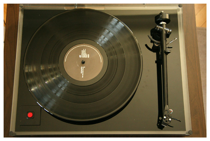

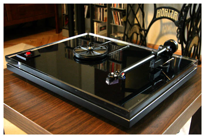

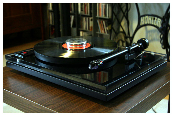

Jakiś czas temu w wątku o modyfikacji gramofonu goldringa (

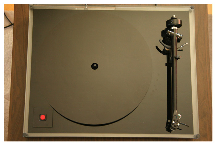

Zaloguj się, aby zobaczyć treść (możliwe logowanie za pomocą ) ) wrzuciłem temat dotyczący zmiany plinty... sprawa się rozwinęła i oto rezultaty. Przedstawiam je w nowym wątku, bo faktycznie z gramiak uległ poważnej metamorfozie, a że zabawa wciąga planuję dalsze udoskonalanie i mam nadzieję jego rezultaty wrzucać tutaj ;)
Moje dzieło nazwałem skromnie Ganzzring, na razie wersja 2.0 ;)
https://www.audiostereo.pl/topic/58258-ganzzring-gramophone/

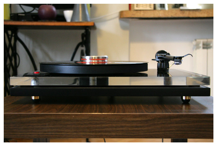

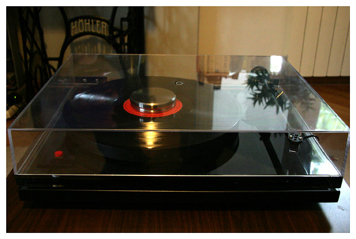

Kilka szczegółów technicznych. Dolna plinta to 20mm, lakierowany mdf, do którego zainstalowany jest silnik. Górna plinta to 20mm pleksi, z przytwierdzonym łożyskiem i ramieniem. Obydwie płyty są izolowane filcowymi krążkami i nie mają żadnych punktów bezpośredniego styku, także praca silnika nie przenosi się (a przynajmniej przenosi w minimalnym stopniu) na ramię. Całoś stoi na sorbotanowych nóżkach, a dodatkowo na platformie z mdf. Silnik jest przykryty giętą nakrywką pleksi...

Pokrywa fabryczna, z goldringa.

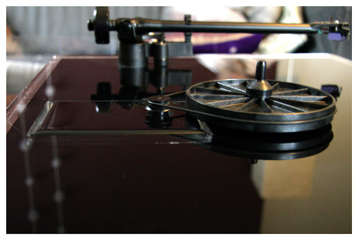

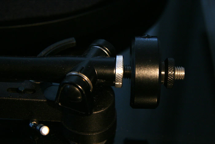

Właśnie od dwóch dni gramiak gra z 'upgradem' - nowy trzpień dla przeciwwagi, zastąpił klasyczny plastikowy i spora zmiana na średnicy - jest czysta, kontrola basu też uległa poprawie. Poza tym ważna sprawa, a chyba często bagatelizowana - nowy smar w łożysku... Panowie to warto czasem zmienić ;)

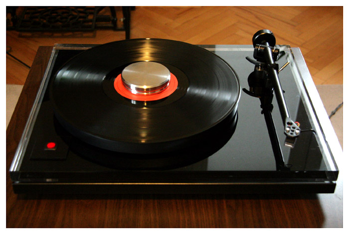

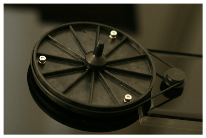

Ganzzring v2.1
I jeszcze mały mod subplattera - trzy śrubki, dzięki którym można regulować horyzontalne ustawienie talerza. Jest trochę zabawy, ale idzie ustawić tak, żeby talerzem nie bujało ;)
