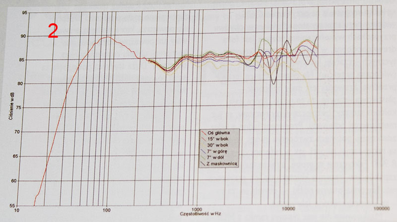

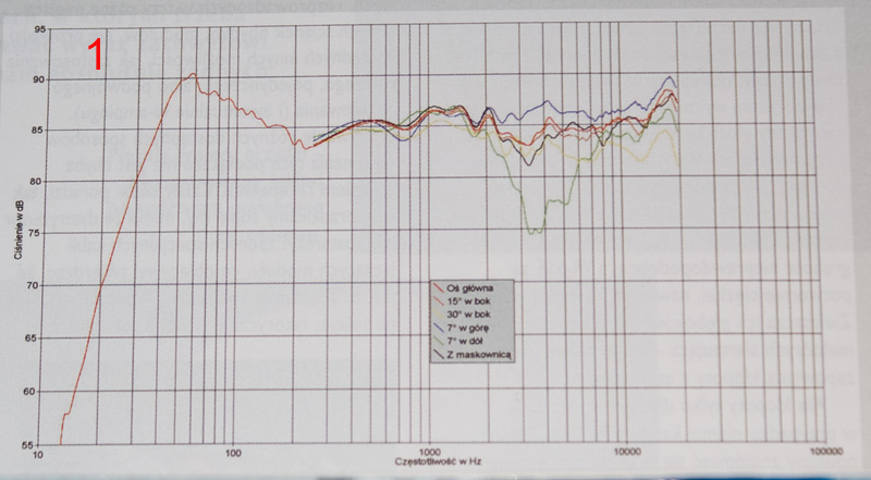

gdyby konstruktorzy coś uwydatniali, to jak najbardziej byłoby to widoczne na pomiarach, na kolumnach widać, a reszcie urządzeń nie zmieniają NIC, wszystkie te opowieści o różnicy w brzmieniu to bajki lub różnica wynikająca z poziomu.
To są wykresy:
1. Von Schweikert VR-5SE The Vantage 70 000 zł – Audio 3/2008
2. Jamo C 605 – 2 000 zł – Audio 4/2008
Bardzo podobnie podbarwione kolumny (podbite niskie i wysokie), a przedziały cenowe kompletnie różne, w zasadzie tylko kolumny studyjne mają płaskie charki (i moje Oriony, co mało komu się podoba... )

Mój ulubiony przykład spapranego hi-endu. Xavian Trionfa za 20.000zł. Tyle, że jaki audiofil patrzy na pomiary i potrafi je poprawnie zinterpretować ?
