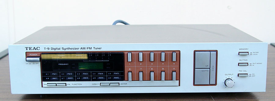

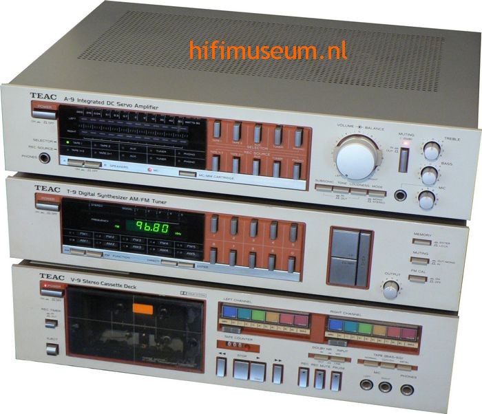

Witam, chciałbym zasięgnąć waszej opini, oraz "użyć" wiedzy na temat tego sprzętu informacji w internecie jest niewiele , czy ktoś miał z nim styczność, co to , jak to i czy warto tykać, z góry dzięki za wszystkie info?

a oto i kolorofon, czy ktoś wogóle słyszał o czyms takim?

Przecież ten Teac to nic specjalnego, podejrzewam że to coś klasy diory WS354.
Gość discomaniac71
Zestaw powszechnego uzytku klasy byle jakiej. W latach 80-tych bylo tego mase zwlaszcza na rynku niemieckim. Najwiecej podobnego sprzetu produkowal Schneider, TEC (nie TEAC), ITT czy Siemens.

Miałem okazję dziś naprawiać ten model wzmacniacza. Świetne komponenty, fajne rozwiązania, przemyślana budowa, a całość naprawdę solidna. Sprzęt na pierwszy rzut oka nie powala, rzeczywiście wygląda jak setki innych z tego okresu. Jednak wystarczy chwycić za gałkę, nacisnąć przycisk, albo przyjrzeć się grubości panelu przedniego żeby zauważyć klasę sprzętu. Dopracowane DC servo świetnie spełnia swoją rolę, po chwili regulacji mamy offset rzędu ułamków miliwolta na wyjściu. Podwójne tranzystory pary różnicowej, czy kompresor sygnału przed wskaźnikiem wysterowania.. No i tłusto ponad stówka na kanał tak, 26Vrms przy 4 omach bez widocznych na oscyloskopie zniekształceń. Przez pomyłkę nie przestroiłem generatora po wcześniejszych pomiarach i wycisnąłem z niego trochę ponad 60W przy 100kHz, przez co prawie zagotowałem rezystor układzie zobla na wyjściu.. Macie jeszcze jakieś wątpliwości co do tego sprzętu? Odsłuchy jutro.
