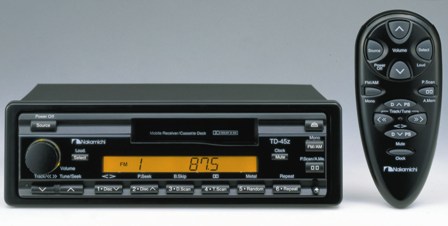

Witam!
Od dawna szukałem dla siebie radia na wymianę. Jestem miłośnikiem analogu więc wszystkie mp3/CD i tego typu rzeczy mnie nie interesują. Aż tu nagle znajduję kasetowca!
Nakamichi TD-35Z: jeśli ktoś ma, miał prosiłbym o opinię, szczególnie chodzi o odtwarzanie kaset....
Oczywiście wiem, że pewnie nikt nie miał, ale może jednak..... :)

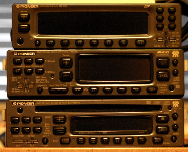

jakiego masz pionka ? u mnie na półce leży sobie legendarna 900tka w dość niespotykanmy stanie :)
...do tego jest jeszcze zmieniarka z optycznym + zewętrzny DAC na Burr-Brownach :)
cóż , kiedyś robili sprzęt grający :)

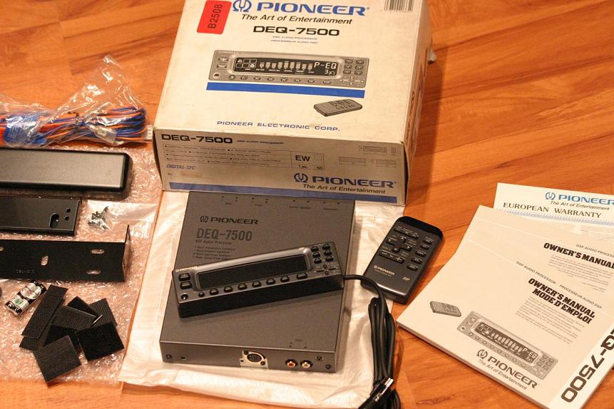

ciekawostka - widoczny na zdjęciu wyżej procesor dźwięku DEQ7500 rocznik 1991 kupiłem rok temu nowy w pudełku - nigdy nie podłączany :) ale to nic - w zestawie były zafoliowane baterie do pilota z 1991 roku (bateryjki National AAA) - rozpakowałem i działają :) jeden z 500 wyprodukowanych :)

Pioneer KEH-9500RDS (taki jak na fotce), świetny odtwarzacz, kaset także, gra to u mnie z głośnikami B&W też z tamtego okresu. Coś niesamowitego. Radio mi się szalenie podoba jak większość starych pionków. nie ma wzmaka w torze a i tak gra wyśmienicie! Nie mam żadnego suba bo i po co. Ludzie dzisiaj tylko umcy umcy słuchają a nie muzyki! Nie wodotrysków, pokazuje tylko najważniejsze informację, bo właśnie o to chodzi w tym biznesie, ma nie rozpraszać tylko wyglądać jak deska rozdzielcza itd.
Też szukam starych pionków, ale jakoś ciężko....., bardzo ładne te twoje, jak ja je uwielbiam!
A podał byś mi oznaczenia tych pionków?
Źródło zdjęcia: internet
https://www.audiostereo.pl/topic/59102-nakamichi-td-35z/#findComment-1676068
od góry :
procesor DEQ 7500
kaseciak deck z procesorem dźwięku (tuner w osobnej obudowie) KEX-M900RDS
deck cd (tuner w osobnej obudowie) DEX-M88RDS
ciężko toto kupić w dobrym stanie niestety :( , w PL sprzęt był dostępny tylko na zamówienie , pamiętam cenę decka cd z `94 roku > 40 000 000 zł :)
Twój pionek jest z tego samego okresu
https://www.audiostereo.pl/topic/59102-nakamichi-td-35z/#findComment-1676167

procek w chwili zakupu wyglądał tak (jak to się uchowało w pudle i nigdy nie podłączane to ja nie wiem , prawie 20 lat...) :

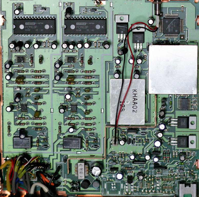

a tu jeszcze wnętrze kolejnej skrzyneczki do zestawu : zewnętrzny samochodowy DAC !!! współpracuje ze zmieniarką , postaram się zrobić lepsze zdjęcia bo na tym wiele nie widać , kości w prawym dolnym rogu to Burr-Brown
https://www.audiostereo.pl/topic/59102-nakamichi-td-35z/#findComment-1676194

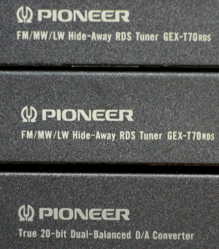

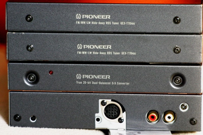

kolejne obiecane zdjęcia , foto 1 - od góry : tuner radiowy , tuner radiowy drugi egzemplarz (to one są tą drugą puszką dla kaseciaka 900 i cd 88) , zewnętrzny DAC dla zmieniarki (łączony optykiem , miedziowana puszka , BurrBrown) , puszka od procesora dźwięku 7500 (gniazdo din to gniazdo przyłączeniowe panelu sterowania)
foto 2 : zbliżenie na obudowy tuner/tuner/DAC
foto 3 : bliźniacze tunery AM/FM dla 900 oraz 88
https://www.audiostereo.pl/topic/59102-nakamichi-td-35z/#findComment-1676773

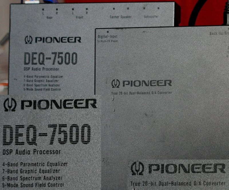

i kolejne foty
na foto 1 - puszka procesora dźwięku po lewo , po prawo puszka DAC , w dolnych rogach foty wklejone zbliżenia na opis
foto 2 - DAC w środku
foto 3 - kosci Burr Browna

sercem systemu jest albo kaseciak KEX-M900RDS (deck kasetowy , procesor dźwięku , preamp + tuner radiowy osobna pucha) lub deck cd (napęd cd , tuner osobna pucha , preamp , brak wbudowanego procesora)
producent do ww dołączał tylko przewody zasilające , cinche we własnym zakresie do dokupienia , tuner
oczywiście ma przewód do połączenia z jednostką główną na wyposażeniu

czegos nie rozumiem. w tym procesorze siedzi dac czy w oddzielnej obudowie?
chodzi mi o 7500.
a co z np 7600? to podobny klasyk czy juz zupelnie co innego?
DEQ-9200 DSP ->?
Edytowane przez marosik
https://www.audiostereo.pl/topic/59102-nakamichi-td-35z/#findComment-2013157
7600 to model dużo nowszy którego wyprodukowano o wiele więcej ...9200 - jeszcze nowszy :)
7500 był dopasowany wzorniczo do dex-m88rds - a to urządzenie jak i reszta linii masową produkcją nie były
w 1994 roku wywołałem spore zdziwienie takim odtwarzaczem cd w autoryzowanym serwisie Pioneer`a
- nigdy go nie widzieli :) odtwarzacz był wtedy dostępny tylko na zamówienie i kosztował 40 milionów
złotych
unikatowość mojego egzemplarza 7500 polega też na tym że kupiłem go w stanie nowy/nigdy nie podłączany
całkiem niedawno temu ...w pudełku były np baterie do pilota firmy National z datą produkcji 1991 - działające
jak się okazało po rozpakowaniu ! kupiłem go w firmie Auto Audio London (obecnie autoaudio.uk.com)
która od wielu lat jest czołowym montażystą CA w GB - ma na swoim koncie instalacje w takich perełkach
jak np F Enzo - procek przeleżał u nich na półce kilkanaście lat !)
DAC na Burr-Brownach to osobna puszka pomiędzy transportem na 6cd (zmieniarką) a jednostką centralną
i był sprzedawany tylko w komplecie ze zmieniarką-transportem , była to seria zaledwie kilkuset
urządzeń , sama zmieniarka mechanicznie oparta była na modelu 80 który był seryjnie produkowany
...zaś procesor dźwięku DEQ7500 to zupełnie osobne urządzenie sprzedawane osobno
kosztował około 1200DM na początku lat `90
https://www.audiostereo.pl/topic/59102-nakamichi-td-35z/#findComment-2016857
