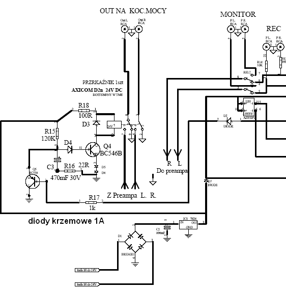

ostatmio popełniłem jeszcze taki selektor i jest do niego PCB na przekaźnikach jak na schemacie i obrasku wyżej
