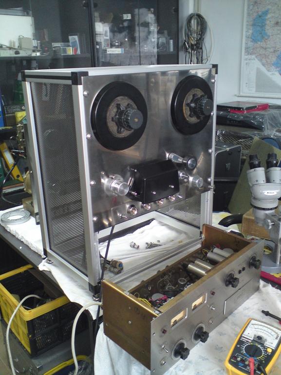

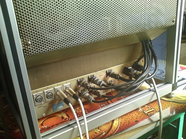

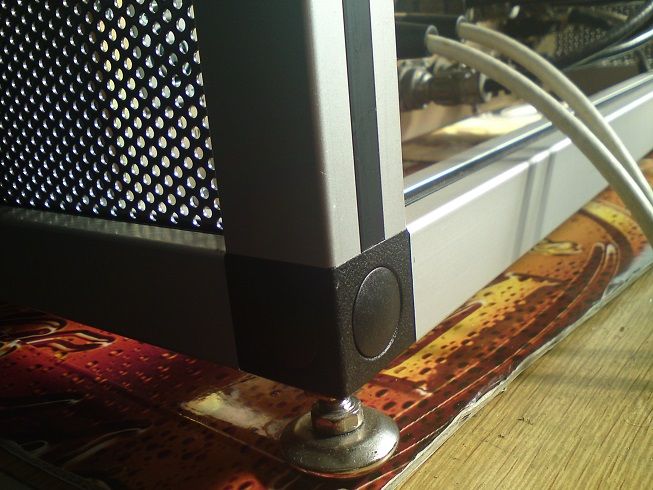

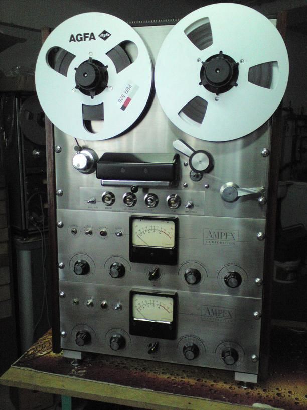

Remont mojego Ampeksa 351 powoli dobiega końca. Trwało to jak możecie obliczyć po moich wpisach bardzo długo, ale rezultaty są satysfakcjonujące. Muszę tylko zdobyć oryginalne głowice, a to spory wydatek. W tej chwili użyłem głowic od lampowego Tandberga pomimo niższego sygnału preamps wyrabiają się, a dźwięk jest bardzo dobry. Załączam kilka zdjęć, które jednak nie oddają w pełni mojej pracy w restaurację tego klocka. Zdjęcia wykonałem telefonem w mojej pracowni przy oświetleniu świetlówkowym, może gdy pożyczę aparat będą lepsze. W kręgu moich zainteresowań są jeszcze dwa modele Ampeksa lampowy 350 i solid state 440, a z polskich chciałbym zdobyć kompletną melodię, a później to tylko relaks i słuchanie. Pozdrawiam! Konstanty[attachmentpost-23520-0-20006600-1366990808_thumb.jpgpost-23520-0-34892300-1366990840_thumb.jpgpost-23520-0-07718900-1366990855_thumb.jpgpost-23520-0-55654500-1366990873_thumb.jpgpost-23520-0-37154500-1366990896_thumb.jpgpost-23520-0-60294900-1366990919_thumb.jpg=247459:1.jpg]
O matko i córko jaki zajefajny sprzęt !!! Ale coś takiego to musi kosztować majątek chyba?
Ło matko ... niewazne jak to kosztuje (na eBayu cos pewnie ok. 2000 USD), wazne jak "chodzi" (pracuje mechanicznie) i jak gra.
Byłem, widziałem, krótko słuchałem.
Pełen szacun.
Jak powiedział Henryk ... cały Sinatra został nagrany na takim sprzecie. To swiadczy dla mnie samo za siebie ... BTW koncert At the Sands mam na first pressie (sam dokonalem aktu defloracji) i na audiofilskim Musical Fidelity, porownamy.
Pozdro
Coś pięknego!!! Zazdroszczę Wam pracy nad Ampex-ami. Aż boję się pomyśleć jak grają, Szkoda że tak trudno je zdobyć, Jeszcze raz gratuluję i podziwiam Wasze zaangażowanie :)
Dziękuję wszystkim za te ciepłe słowa. Pisałem już wielokrotnie, że zakup i transport do kraju tego sprzętu nie kosztuje wiele. Oczywiście to zależy od stanu technicznego. Ją szukam okazji kupuje w stanie "agonalnym" . Remont daje mi ogromną satysfakcję choć trwa długo.Zachęcam do nabywania i remontu sprzętu, który, jak to napisał Korwin "zrewolucjonizował" zapis dźwięku. Oferuje pomoc. Pozdrawiam! Konstanty.

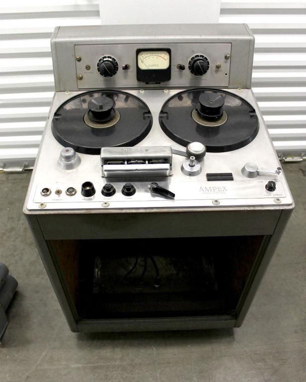

Zdjęcieponiżej pochodzi z aukcji

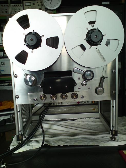

W kilku punktach opiszę co mnie czeka w związku z tą zabawką jeśli ich nie spełnię mogę się pakować.
Żona się śmieje że te dwie walizki w zupełności wystarczą mi na drogę ;)
Po rozmowie z Henrykiem wstępnie ustaliliśmy następujące działania:
1.Aby było zjadliwie trzeba zrobić obudowę która zapewni ww założenie (wygląd) jak i funkcjonalność.
Skrzynie transportowe są bardzo solidne i spełniają swoją funkcję znakomicie, zapewne przy mobilnym nagrywaniu były idealne w domu nie jest to wygodne rozwiązanie.
2.Zasilanie musi być dopasowane do 117V.
3.Tuleja na kapstan musi być odpowiednio dopasowana.
Widocznie tak miało być po wizytach u Henryka śniła mi się po nocach ta barwa i nieograniczona dynamika!
Jak się jest chłopcem bawi się zabawkami dla chłopców jak się dorasta to i zabawki stają się większe i cięższe;)
Uruchomiłem go na chwilę VU meters ożyły ale zasilacz jest zbyt słaby więc trzeba cierpliwie czekać.

Praca z Ampexem przebiega wolno, ale podobno to właściwa droga pośpiech nie jest wskazany.
Punkt 3 z listy z pomocą Henryka w toku w przyszłym tygodniu będę miał transformator na tydzień więc zrobię testy.
Zastanawia mnie jedna rzecz gdyby mostek głowic przenieść do 300 setki czy coś b to zmieniło?
Może jakość dźwięku wzrosła by wraz z szybkością przesuwu taśmy, muszę to skonsultować z Henrykiem.
Jeśli chodzi o obudowę będzie to rodzaj obudowy w systemie rack pre ampy na górze niżej w wytłumionej obudowie transport, zastanawiam się nad pokrywą osłaniającą transport?

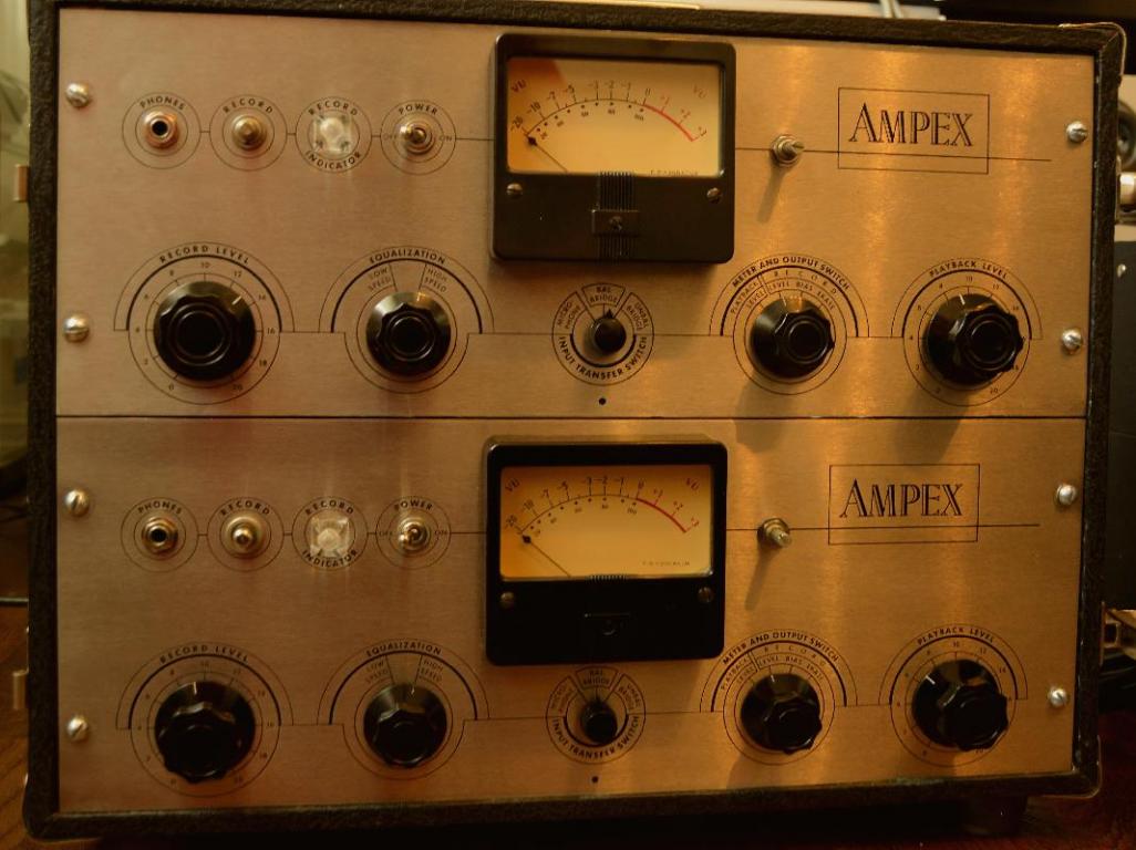

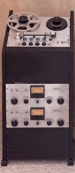

Wklejam kilka zdjęć z internetu co myślicie o tych zabudowach, jeśli macie jeszcze inne zdjęcia 351 prozę zamieśćcie je.
Zaloguj się, aby zobaczyć treść (możliwe logowanie za pomocą ) post-4738-0-05164000-1434565620_thumb.jpg
audiomagia.blogspot.com
Kilka lat temu wykonałem taką obudowę, może jest i efektowna, ale bardzo kosztowna i pracochłonna. Następny mój ampex będzie wyglądał jak ten 440 na zdjęciu powyżej
