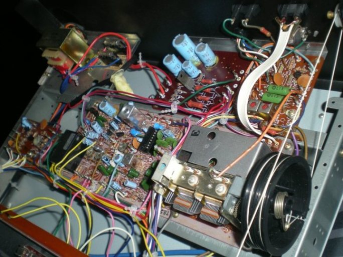

MD292 inside

>MD292 inside
Rzeczywiście nieźle wygląda w środku. Znam wiele opinii kolegów, którzy jednoznacznie uznają ten tuner za doskonałą konstrukcję. Czy "maczali" w niej palce osobiście konstruktorzy Klein+Hummel to już inna sprawa. SABA w latach 70-tych to był prawdziwy gigant w produkcji sprzętu hi-fi i prawdopodobnie wielu inżynynierów sporo się nauczyło patrząc na konstrukcje Duala, Grundiga, Philipsa czy właśnie Klein+Hummel, z którymi to bądź blisko kooperowali lub byli ich częścią.

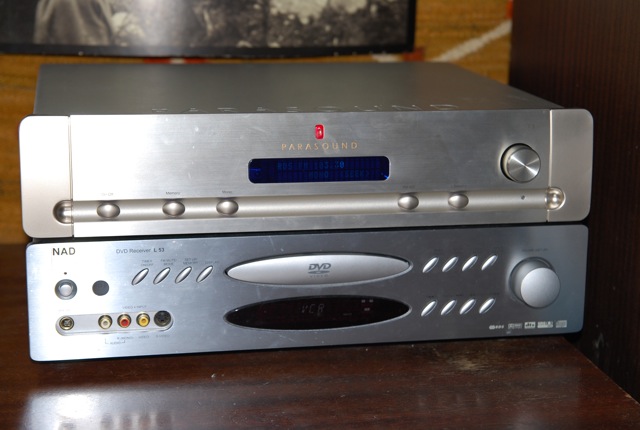

discomaniac71@ Gdyby na chwię zapomnieć o deklarowanej przez Ciebie sumie to bym zasugerował model T3. Tu masz recenzję.
a tutaj zdjęcie z mojego biurka
Może jeszcze zdjęcie dupki bo dla znawców to jest ważne.
