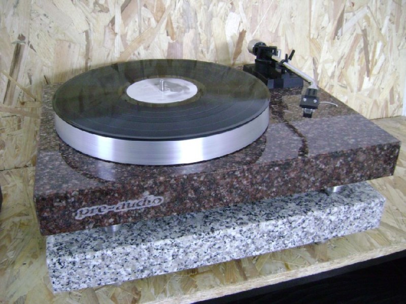

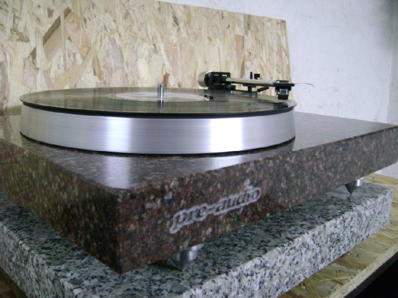

Znalazłam na allegro taką oto ciekawostkę, chociaż z czarnym kamieniem wyglądałoby o niebo lepiej. Ciekawią Wasze mnie opinie na ten temat, może już ktoś z Was tego słuchał? A może jakieś sugeste dotyczące ulepszeń?Wygląda interesująco, ale jak wiadowo wygląd to nie wszystko.
https://www.audiostereo.pl/topic/60621-gramofon-pre-audio/
Z tego gramofonu właściwie jedyne co mi się podoba to talerz... o ile jest pełny.
Kamień wygląda cmentarnie. Ramie nie wygląda na hi-end o jakim pisze sprzedający. Wg mnie opis tego gramofonu na allegro zdradza, że sprzedający nie jest specem bo dosyć zabawnie wyjaśnia co to jest HI-END
"Gramofon posiada walory klasy HI-END tzn:
- cały jest wykonany z wysokiej jakości kamienia co sprawia, iż gramofon gra bardzo dokładnie, sczegółowo i dynamicznie,
- gramofon stoi na trzech kolcach, więc stoi bardzo stabilnie nie przenosząc przy tym żadnych drgań z podłoża,
- ramię jest przymocowane bezpośrednio do kamienia, nie posiada żadnych zbędnych mechanicznych kombinacji, które mają znaczący wpływ na brzmienie, posiada tylko niezbędną regulację,
- wkładka dopiero co wygrzana ( EXEL jednak nie jest to wkładka docelowa),
- wszystkie elektroniczne elementy takie jak transformator ze stabilizatorem napięca są w osobnej obudowie, dzięki temu nie przenoszą żadnych drgań czy zakłóceń,
- silnik kwarcowy Nad,
- napęd bezpośredni,
- pozłacane wejścia RCA,
- silnik zasilany jest dobrze wygładzonym napięciem zapewniającym stabilną prace,
- zasilacz zbudowany na przekaźnikach; posiada przełącznik : obrotów 33 i 45 , wł/wył , regulację prędkości,
- wysoki, ciężki talerz,
- przewód zasilający z uziemnieniem,
- waga ponad 28kg"
Przewód zasilający z uziemieniem - to faktycznie oznaka hi-endu. :)
Hi-end'owe gramofony nie mają napędu bezpośredniego zazwyczaj itd.
To, że jest ciężki to na pewno plus. 3 kolce to też plus.
Ale rozmawiamy o zdjęciach. A gramofon jest przede wszystkim do słuchania a później do wyglądania.
Nie kupiłbym.

Miło, ze komus chce sie dłubac w kamieniu, żeby zrobic z tego gramofon.
W kategorii DIY robi wrażenie. Zainteresowanie aukcją jest, a to całkiem obiecujące...
Kto wie, jeśli wyborem kamienia przestanie zajmować się ktoś kto siedzi w nagrobkach i przy okazji popracuje nad napędem, uzupełni konstrukcję o komplet wibrapodów, moze wyrośnie nam rodzimy transrotor dla mas...
https://www.audiostereo.pl/topic/60621-gramofon-pre-audio/#findComment-1543281
Generalnie to najbardziej hi-endowy w tym gramofonie jest granit...
Kiedyś właściciel tej 'manufaktury' ogłaszał się w jakimś wątku, ale go koledzy zjedli za reklamę i chyba nawet posty zostały wycięte ;)

Ja mam kupiony w ubiegłym roku Pre-Audio z ramieniem SME-podobnym.
Gra u mnie od pół roku z wkładką Grado (nie pamiętam typu) i Denonem DL-103.
Brzmi całkiem nieźle, jak na tę klasę cenową (testowałem m.in. z Linn Kairn+LK85, TagMcLaren F3 (Pre+End) i kolumnami PS 5.1, Zoller, Imagination i Solution)), a wygląd, to kwestia gustu, nawet w kwestii nagrobków - mnie się na przykład podoba.
Ma bez wątpienia niekonwencjonalny wygląd.
Wadą jest brak możliwości ustawienia wysokości ramienia, ale z tymi wkładkami wszystkie pomiary wychodzą w granicach akceptacji.
Trochę głośno pracuje zasilacz, ale tu producent po zgłoszeniu wady bez dyskusji zobowiązał się usunąć wadę i wymienić zasilacz.

WiAPer, 10 Sty 2010, 01:05
Jak jest mocowane to ramie? Ta płyta ma jakiś otwór, gniazdo - czy to jest tak po prostu przyklejone na powierzchni? Mozna tam wsadzić cos precyzyjniejszego w ustawieniach?
Próbowałeś ustawić go na jakiejś platformie antywibracyjnej, albo czyms podobnym?
Nie słyszałem nigdy tego gramofonu, ale wyobrażam sobie, ze przy tak sztywnej konstrukcji mogłoby to wiele wnieść do dzwieku.
Wybacz mase pytań, ale produkcja gramofonów to całkiem interesujacy temat i jak widać mozliwy do realizacji :).
https://www.audiostereo.pl/topic/60621-gramofon-pre-audio/#findComment-1546258
=> whitesnake
Ramię zamocowane jest w przewierconym w płycie marmurowej otworze przelotowym. Ramię to ma taką konstrukcję, że głębokość osadzenia w otworze ograniczona jest pierścieniem i jak sądzę nie ma możliwości regulacji w pionie. Podejrzewam, że rurka mocująca wklejona jest w otworze w płycie. Całość od strony dolnej zalana jest czarnym elastomerem. Co do możliwości montażu innych ramion, to producent jest elastyczny; powiedział w rozmowie telefonicznej, że może wykonać płytę bazową dla innych ramion (tzn. inne otwory), a nawet dwóch ramion.
Co do ustawienia, to zamówiłem dodatkowo taką samą płytę (grubość, wymiary, kolor, logo), jak płyta bazowa gramofonu. Na razie obie płyty stoją na regulowanych nóżkach stalowych, ale planuję montaż jakichś elementów lepiej tłumiących drgania.
Brzmienie to kwestia gustu, ale moim zdaniem gramofon ze względu na "twardość" grania wybitnie nadaje się do lampy.
https://www.audiostereo.pl/topic/60621-gramofon-pre-audio/#findComment-1547126
