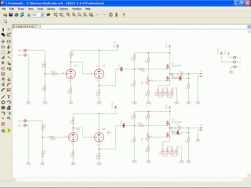

Byłby ktoś chętny zaprojektować PCB do nowej hybrydy?
Narysowałem schematy w eagle:
Część audio:
- WK-WA na ecc88 ( e88cc) + wzmacniacz tranzystorowy ( BUZ lub IRF)
Zasilacz:
-zasilacz anodowy +150V.
-zasilacz 6,3V powolne narastanie napięcia i prądu
-opóźnienie załączenia napięcia anodowego
-zasilacz +15V dla tranzystorów
pkrecz
Dokumentacja poszła na e-mail :)
Dalsze modyfikacje będziemy prezentować w tym temacie:)
pkrecz jak potrzebna pomoc pisz GG lub PW. Pozdrawiam !
dzikoosek i pkrecz myślę że poradzą sobie z zaprojektowaniem PCB.
Co do modyfikacji mojego schematu będą w dalszych częściach poprawiane i zmieniane :)
Oto schematy:
