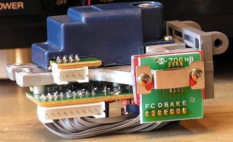

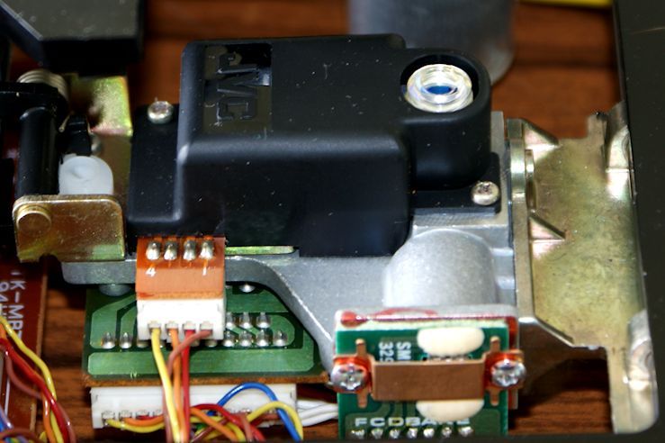

Czy ktoś wie co to za laser i gdzie można spróbować jego nabyć? Siedzi to w SANSUI CD-X701.
Dzięki wielkie za jakiekolwiek informacje.
Sansui 18734900 / JVC OPTIMA-1

Czy ktoś z klubu posiadał lub miał możliwość porównywania odtwarzaczy Sansui CD-X701 na laserze (OPTIMA) i Sansui CD-X701i na laserze (KSS-152A)? Jak tak proszę o wypowiedź jak one grają, czy na tych laserach oba modele grają inaczej i jaka jest różnica?
Poza tym pojawił się problem i pewnie będzie coraz większy z nabyciem laserów do nich, bo na przykład OPTIMA 1 z tego co się już zorientowałem jako nowy jest już całkowicie nie do zdobycia a występował w dwóch wersjach. W sprzęcie JVC był to model SKMS (wtyczka 11 pinowa sterowania) oraz "specjalny" model lasera do odtwarzaczy Sansui CD-X701 / 901 jako CMK (na wtyczkę 9 pinową)- załączam zdjęcia.
I tutaj mam pytanko czy ktoś próbował przerabiać ten laser z JVC (SKMS) aby to zagrało w Sansui za laser (CMK), bo konstrukcja tych laserów jest widocznie inna?

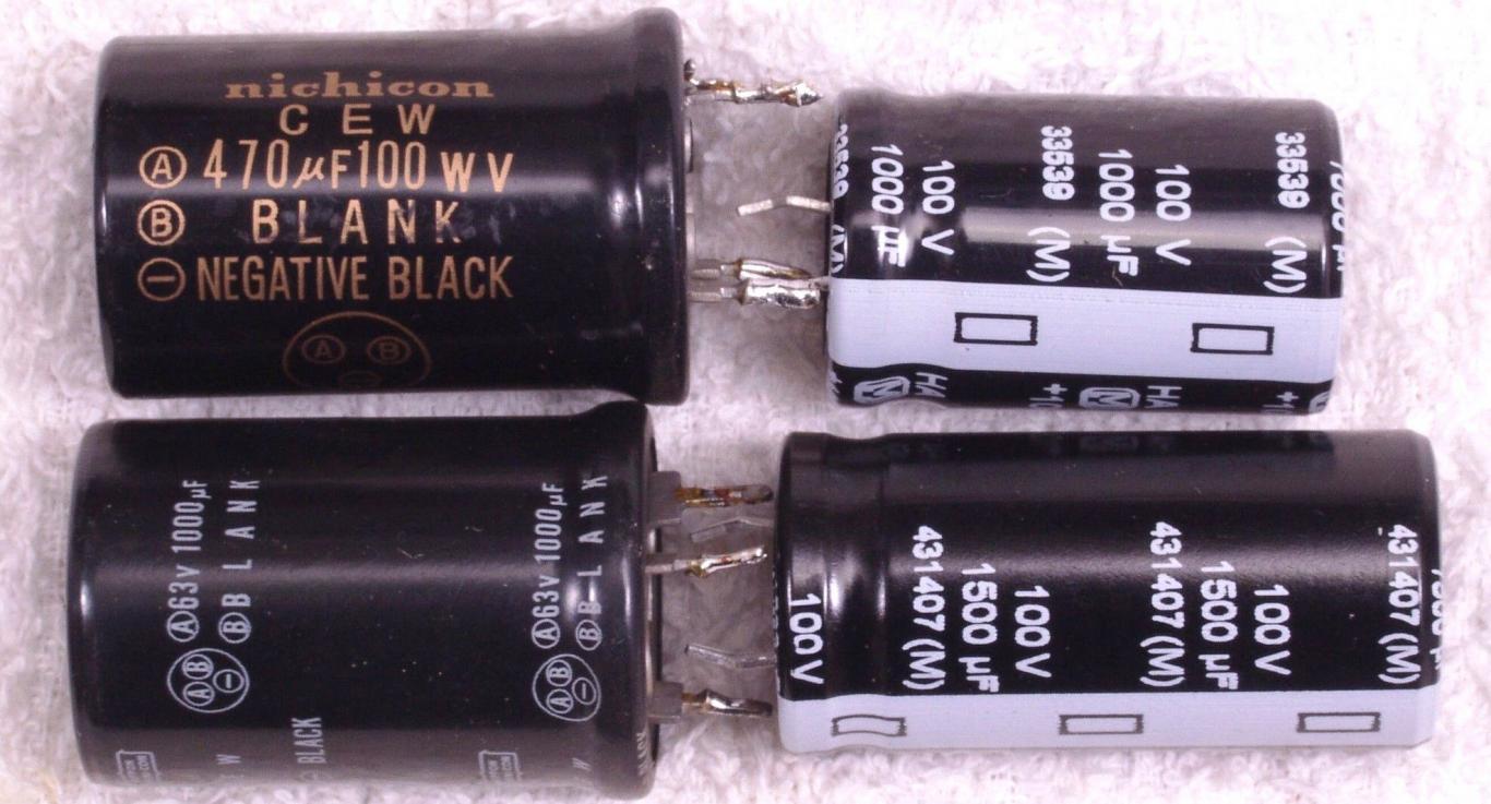

Witam wszystkich serdecznie . Man pewien problem ze swoim pream. Ca-3000. W czasie mojej nieobecności moja droga córeczka podłączyła swojego nowego CD (przez roztargnienie) do gniazd wyjściowych na końcówkę . W ( Ca-) są dwie pary wyjścia a zaraz obok wejście AUX. „ Na torturach przyznała się – zestaw grał przez pewien czas - tylko jakby wskaźniki wychylały się bardzo mocno - po jakimś czasie wszystko ucichło” . W obecnej chwili żadne wejście na ( Ca-)nie działa. Jedno co dodatkowo stwierdziłem to dwa kondensatory na płytce zasilania so jakby wybrzuszone – napięcie oświetlenia wskaźników jest - bezpieczniki sprawne. W związku z takim wyczynem bardzo bardzo proszę wasze światłe umysły o ocenę prawdopodobnych zniszczeń. Sprzętu używam prawie od 16 lat (jako 2 właściciel) i zawsze był perfekcyjny . Swego czasu sporo na forum mówiło się o wymianie kondensatorów zwłaszcza na zasilaniu - ponieważ mój Ca był perfekcyjny zwlekałem – ale teraz widzę że chyba to nieuniknione -- ale tu Panowie ma nowy dylemat (nie jestem elektronikiem) bo znalazłem na japońskiej stronie poświęconej właśnie rewitalizacji Sansui Ca-3000 taki obrazek dotyczący wymiany kondensatorów (zastąpienia) starych na zasilaniu.
Jeszcze raz bardzo proszę wybitne wasze osobowości o sugestie co do lokalizacji zaistniałych usterek oraz jakie w reszcie zastosować kondensatory (firma /seria) – czy powiększać pojemność i napięcie czy też pozostać przy danych z dokumentacji. Na jaką temperaturę kupować kondensatory. Panowie kocham swoje klocki wiec domyślacie się że cena jest mało istotna – (najwyższa pólka do tego zastosowania).
Na płytce są 4 kondensatory firm jak na zdjęciu 2 x 470uF/ 100V oraz 2 x 1000uF / 63V – temperatury nie odnalazłem - jakieś dziwne bo maja po 3 nóżki.

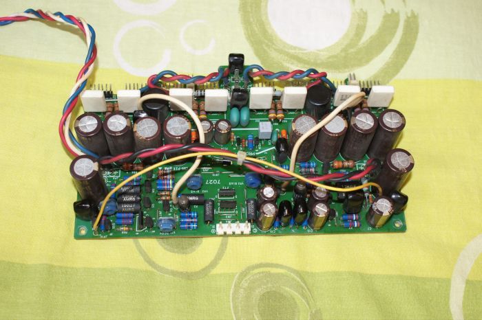

No dobra niro - cuś dla Ciebie i nietylko ...

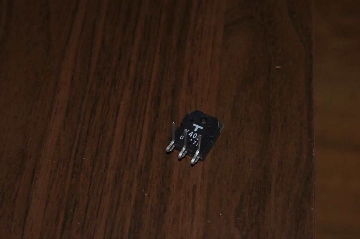

Pierwsza fotka obrazuje sposób wygięcia nóżek tranzystora żeby dało się go zamontować na radiatorze względem płytki końcówki (wiadomo już skąd odpadające nóżki ?....)

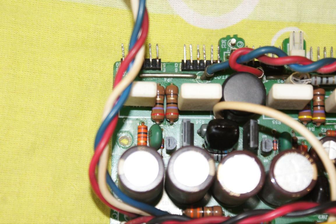

Druga pokazuje moduł po dokonaniu modyfikacji jak widać jest mocno niebiesko - w oryginale jest tam 6 widocznych Rikenów no a po zmianach ... , czarne rezystory które są nieco większe od Rikenów to Amtransy czyli w zasadzie też Riken tylko w innym ubranku :-) Duże i nieco mniejsze brązowe rezystory to Audio Note najmniejsze brązowe to oryginalne jakie były w module - zostalo ich chyba z 5 i to tylko dlatego że część Rikenów wycofałem gdyż niczego pozytywnego w danym miejscyu nie wniosły ... Projekt, który widać naprawdę gra ... ech ... szkoda że teraz nie żyje ale nie powiedziałem ostatniego słowa ! :-) trzecie zdjęcie to zbliżenie na Audio Note w torze na wyjściu przed tranzystorami mocy a ostatnie to trany na radiatorze.
