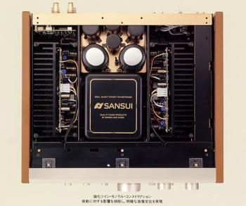

Te duże kondensatory to Hitacony oraz Nichicony (Great Supply) - potem stosowali oprócz nich Elny Silmic z dziwnymi pojemnościami (podejrzewam, że wyłącznie na zamówienie)

1) 707 nie jest dla kolegi ?????
2) dlaczego chcesz zrewidować pojemności i w czym względem czego ?
3) kondy zasilania głównego to na bank Hitacon lub Nichicon - Sansui nigdy nie korzystało z innych w tym miejscu ! (a to że nie ma oznaczeń to akurat mnie nie dziwi
4) polipropyleny to na bank firma SA (tu Sansui też nigdy z nikogo innego nie korzystało) - wyglądają trochę inaczej niż te od bushantera i może dlatego ich nie poznajesz
polistyreny powinny być w dwóch rodzajach : miedziane i z czarną otuliną.
5) 3 Rikeny ??? na wejściu muszą być dwa i na biasie także bo są dwie wiązki z biasu na desymetryzator więc ??? podejrzewam, że zrobili na wejściu i na pętki sprzężenia ... - zatem inaczej niż w
japońskiej wersji gdyż tam było 5 sztuk na kanał ...
6) proszę o fotki wnętrza ! Chcę zobaczyć co zrobili z pojemnościami na modułach końcówek (czy jest tak jak w schemacie czy znów coś zmienili)
7) boczniki polistyrenowe w 707 były tylko dla rezystorów sprzężenia zwrotnego i w jeszcze jednym punkcie.
Musisz wiedzieć, ze schemat nigdy nie odpowiadał w 100 % wzmacniaczowi (najwięcej rozbieżności dotyczyło pojemności kondensatorów na końcówkach mocy) W/g naszycvh obserwacji był to zabieg celowy

Uważaj na pojemności 911 -ki !!! Jest specjalnie "przesadzona" w niektórych miejscach !!! Przy tranzystorach mocy masz po 4 sztuki pseudobipolarów o wartości 220 uF / 50 V. Elektrycznie spasowują się tam znacznie mniejsze pojemności !!!! Aby zachować niebywałą potegę i uzyskać właściwe proporcje wzorem z najwyższych modeli w tym miejscu wsadzić musisz po 4 sztuki 100 uF/35 V !!!! (Wyobraź sobie, że w schemacie 901 też jest 220 uF ale w urządzeniu już wsadzili 100 uF ...). Następna sprawa to te kondy na bokach (odczepy zasilania na modułach mocy) one mają po 1000 uF - bardzo uważaj co tam wsadzisz !!! Najoptymalniej jest Silmiki tyle, że cięzko je dostać ... Jednak jeżeli je wsadzisz to musisz koniecznie dać po 1 uF polipropylena bo inaczej zmulisz brzmienie ! Koniecznie też dodaj do tego polistyren !!! Jeżeli planujesz to wszystko kopiować w 701 to zważ na fakt iż tam część zasilania na końcówce jest wspólna więc wymiana 2 sztuk 470 Uf w centralnej części wcale nie będzie tym samym co wymianan 4 sztuk 1000 uF/50 jak w 911 ! 901 jest inaczej zestrojona (to własnie dlatego zawsze wolałem 911-kę) trochę skręca w kierunku dawnej szkoły dźwięku. 911 jest mniej dźwięczna własnie przez zastosowane kondensatory (czarne nippony - najniższe modele NS i NSI - solidne ale ciemno brzmiące) Sama wymiana na Silmiki zmieni wzmacniacz nie do poznania ale z kolei mocno go zmiekczy. Trzaba to koniecznie poprawić bocznikami wtedy zyska kontury i precyzję !
Rikeny powodują wychodzenie dźwięku do przodu - ten efekt w 707 wynika z wstawienia ich na sprzężeniu - to by się potwierdzało dlaczego sa tylko 3 sztuki ... Ja uważam, że znacznie lepsze efekty uzyska się dając Rikeny na wejście biasu na desymetryzator. Na sprzężeniu lepiej od Rikenów sprawdzają się tantale AN ale są ciężkie do zdobycia i bardzo drogie (na to sobie nawet Sansui nie pozwoliło ... ) Ten punkt wzmacniacza (czyli rezy na sprzężeniu - bodaj 2 X 150 koHM) to jeden z integralnych punktów wzmacniacza !!! Kolejny to dwa kondy 4,7 uF na desymetryzatorze w końcówce (bezwzględnie nalezy tam dać BG !!!!- nie ma dla nich konkurencji a skok jakościowy przerasta po prostu wszelkie oczekiwania !) nie należy też zapomnieć o odpowiednim dobraniu kondesnatora na biasie końcówki (100 uF/50V) Może byc tam Silmik ale koniecznie z bocznikiem polistyrena + polipropylen o pojemności max 0,5 uF !!! (najlepszy efekt)
Te duże kondy to Hitacon (takie same jak w 901 !!!) tam tez są takie beki chociaż wcale nie tak duże pojemności. Zastanawiam się czy w 707 dali trafo podwójne Tamura tak jak w 907 ??? - jest taka szansa choć wątpię by tak szaleli w modelu na Europę ...

Coś mnie dziś naszło żeby zajrzeć do 907. Hmmm dziewica.... najmniejszego śladu rozbierania, rozkręcania, czy czegokolwiek. W dodatku ładna czysta praktycznie bez kurzu, ale co do budowy:
Wielkie potwornie wielkie trafo, mnóstwo polistyrenów i polipropylenów, ale co mnie najbardziej zaskoczyło to kondensatory Elna Silmic Alpha, właściwie chyba większość jest takich nie wszystkie byłem w stanie odczytać - czyżby były specjalnie dedykowane pod alphe?
Dwie największe beczki pochodzą ze stajni nichicona, a cztery równie wielkie w zasilaczu to Elna Gold. I jeszcze dwa po jednym na kanał dziwne czarne kondy wyglądem przypominające Black Gate (niskie, szerokie, czarne) których to nie byłem w stanie odczytać bez rozbierania więc zostawiłem.
Zaskakująca jest budowa tego wzmacniacza, cztery nóżki ważą chyba z 1,5 kg, wszystkie śruby są pokryte miedzią. W centrum zasilacza kryją się dwa wielkie Rikeny. "Gołe" miejsca pokryte są matą bitumiczną, nie w całości, ale pasami. Większość śrub mocujących odizolowana jest podkładkami jakby plastikowymi, czy teflonowymi jak to gdzieś wyczytałem. Wzmacniacz jest zbudowany z największą precyzją i dbałością o szczegóły.

Dokładnie podobne wielkie wrażenia miałem po wzglądzie do alfy 707, potężne dwa wielkie kondensatory i masa Silmiców. Jak widać dla 907 kondensatory były już dedykowane, w 707

Sama budowa jest bardzo podobna, różni się wieloma rzeczami, w 907 wszystkiego jest dużo. Wielkie 13kg trafo i batalion kondów w zasilaczu to zajmuje najwięcej miejsca. Zdjęcie zapożyczyłem.
