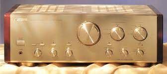

Gratuluję sprzętu. Sansui budowało swoją markę właśnie na świetnych amplitunerach. Wiele osób ma do dziś sentyment do nich. Twój wydaje się być w dobrym stanie więc taki klasyk będzie jeszcze długo cieszyć ucho.
Stereo i topowe wzmacniacze Sansui to już czas modeli serii Alpha. Jednak tu ceny są już wysokie.  Jedne i drugie to świetna zabawa z muzą. Powoli, jak się spodoba pójdziesz dalej.
Wielka szkoda że firma zakończyła swoją działalność, ciekawe jaką drogą poszła by generacja alpha, co do walorów dźwięku to kwestia indywidualna ale jeśli chodzi o budowę to powala..
Dziękuję za miłe słowa. Wiem, że odczucia dźwiękowe są bardzo indywidualne. Każdy słyszy coś innego. Mnie bardziej nurtuje to co pisałem powyżej, a może nie do końca potrafię to opisać.
Otóż moje ucho jest na pewno trochę skrzywione graniem po imprezach/weselach, a tak wiadomo, stopa i bas na przodzie bo musi być po nóżkę 😉 Chociaż mój zestaw ewselny jest na dobrych gratach, w porównaniu do domowego hifi stereo to całkiem inna bajka.
No i tak właśnie jest. W domu zawsze były kina domowe typu 'samsung'. Udało się złożyć ten sprzęt od znajomego, który jak się okazuje ma pół domu w sprzęcie vintage, bo się pasjonuje tym od lat. Drogą "ucha" podłączaliśmy różne wzmacniacze, pod różne kolumny. I o dziwo zestaw Sansui + Quadral zagrał dla mnie najbardziej szczegółowo, naturalnie i z powietrzem.
Wróciłem uhahany ze sprzętem do domu, żona zobaczyła kolumny i usłyszałem "co to za trumny" ? 😄
Ale podłączyłem wszystko i zacząłem słuchać, w międzyczasie jechał do mnie dac ca magic 100 😉
Odpalam Wodeckiego. Słucham "Zacznij od Bacha" No i kurcze, gdzie jest bas? w car audio przecież było go dużo, ale słucham dalej i w kolejnych utworach jest basu więcej, gdzieś mniej. I tak zaczęło mnie to nurtować... Czy sprzęt  jest do bani, czy mam krzywe ucho z uwagi na suby z kina...
Wniosek mam taki i mam nadzieję, że ktoś mnie ukierunkuje, że dzisiejsze czasu są bardzo "podbasowane" 😄 Z ciekawości nawet odpaliłem radio w sansui i tam też tego basu jest dużo w dzisiejszych utworach. Więc to chyba kwestia czasów 😉 I to nie jest tak że nie mam basu z CD, po prostu w niektórych kawałkach słuchając Celine Dione, pamiętam jak w moim Audi bas aż trząsł (nie było suba) tutaj jest go mniej. I teraz wychodzi na to, że słucham nie tego, co wykręcał wzmak z car audio, a tego co tak na prawdę autor miał na myśli i nagrał na Cd...
W każdym razie nie zanudzając, mimo, że słucham wszystkiego od Wodeckiego, poprzez wszystko co przyjemne dla ucha na spotify przez dac (o dziwo jazz zaczyna pięknie brzmieć 😉 ) zaczynam na nowo poznawać stare utwory. Dźwięku jest więcej, jest go "pełniej" i bardziej szczegółowo, a przy niektórych płytach żony (jakieś instrumentalne) słyszę też wdechy muzyków przy graniu na dęciakach (raczej nie są to szumy - słuchałem te fragmenty kilkanaście razy 😉 )
I wiem, że są lepsze sprzęty Sansui i wszystko przede mną, sądzę jednak, że mój Amplituner nie jest jakiś najgorszy, a jeśli jest ktoś z okolic Poznania, kto chętnie by posłuchał mojego sprzętu i mnie w tym albo utwierdził, albo wyprowadził z błędu - zapraszam 🙂
Dobrego dnia!

Trzeba brać pod uwagę stan techniczny sprzętu tym bardziej na jego wiek, może całą przygodę rozpocząć od dobrego przeglądu..
Dlatego byłoby super spotkać kogoś kto może posłuchać jak u mnie to gra. Bo albo usłyszę, chłopie jest super nie wymyślaj albo w drugą stronę - daj to jak najszybciej na serwis, bo nie da się słuchać 😉

@Adrian  dobry bas jest chyba najtrudniej uzyskać. Zawsze trzeba trochę pokombinować z doborem elementów lub akcesoriów. Może być też tak, że po dwóch, trzech tygodniach elementy spasują się, ze sobą i będzie lepiej.

Koniecznie na spokojnie posłuchaj kilka tygodni/miesięcy. Ja po zakupie swojej alphy miałem mega zachwyt, później że lipa, a później znowu bardzo dobrze 🙂
Warto dać sobie czas. Pobawić się ustawieniem kolumn, kablami, źródlem itd.
to nie sprint 😉
