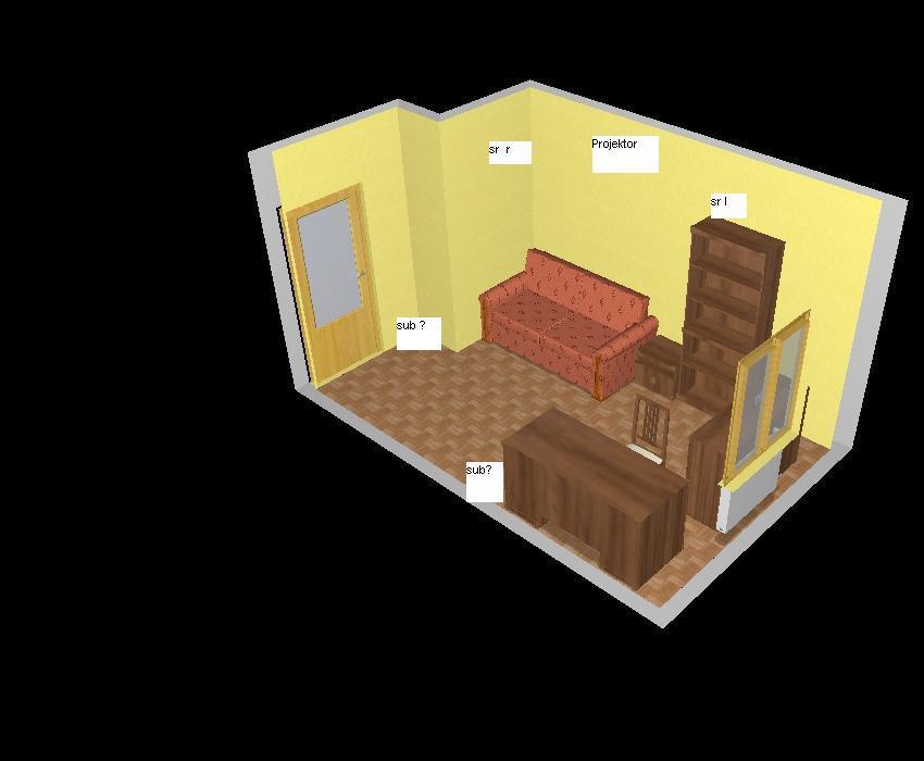

Zamierzam zakupić kino do małej sypialni(jak na wizualizacji).
Ze względu na rozkładającą się kanapę muszę powiesić kolumny frontowe na ścianie, inaczej bym się o nie zabił.
Kolumny powieszę na uchwytach i skieruje w stronę kanapy, będą zawieszone dość wysoko bo na ścianie będzie wyświetlany obraz z projektora.
I w tym momencie zastanawiam się nad tym czy jeżeli powieszę głośnik centralny tak wysoko czy będzie on spełniał
swoją funkcje. Pomieszczenie jest malutkie(11m)i zastanawiam się czy w ogóle zrezygnować z centralnego i przerzucić dialogi na frontowe. Kolumny frontowe będą miały rozstaw około 2m - 2,40m.
Prosiłbym o poradę czy wybrać system 4.1 czy 5.1.

Z przedstawionych przez Ciebie wizualizacji wynika w sposób jednoznacznie oczywsity dlaczego chcesz (a nawet muszisz) powiesić SL/SR w taki właśnie sposób. Ale nie rozumiem dlaczego równie wysoko chcesz powiesić L/C/R. Przecież na tej ścianie jest (jak się wydaje) wystarczająco miejsca POD ekranem. Na SW również. Wprawdzie mówi się oficjalnie że najniższe dźwięki są bezkierunkowe i nieważne gdzie SW stoi, ale to nie jest do końca prawda, wystarczy postawić go na chwilę z tyłu aby się o tym przekonać.
Jaknajbardziej 5.1. Żadne 4.1 Masz niezależny kanał przesyłowy C i powinien on mieć swój głośnik. Rozrzucanie informacji z C na L/R powinno być traktowane jako nienajlepsze rozwiązanie zastępcze. Rownież z tego powodu, że daje to w miarę zadowalające efekty (tzw. C Phantom) tylko w jednym "złotym punkcie". Wystarczy, że siedzisz troszeczkę z boku (np. oglądacie film we dwójkę) i już każde z Was słyszy informację adresowaną do C nie z samego środka (= z C), ale przesuniętą na lewo i na prawo.

Na wizualizacji nie uwzględniłem tego że kanapa się rozsuwa.
Po rozsunięciu kanapy pozostaje na przejście jakieś 50 centymetrów,
jeżeli w polu tego przejścia na wysokości człowieka umieściłbym kolumny
to w nocy przy pierwszym przechodzeniu po ciemku byłaby katastrofa.
Proszę uwzględnić też że drzwi otwierają się do środka i muszę kolumnę powiesić nieco ponad nimi.
Co do idealnego punku to jest tak że siedzisko kanapy ma 140 cm, czyli 2 głowy najdalej 110 cm obok siebie, punkt idealny wypada pośrodku czyli głowy w przypadku 2 siedzących będą oddalone o tego punktu o 50 cm, typowo pewnie 40 cm.

A nie da rady kanapy i szafy dać na przeciwną (przyległą do drzwi) ścianę? Wydaje się, że po otwarciu drzwi jest jeszcze miejsce na kanapę, nie wiem jak z szafą. Wtedy głośniki mogłyby być niżej...
I jeszcze jedna off topic sprawa. Jakaś szafka / komoda całkowicie zasłania grzejnik c.o. Źle dla skuteczności działania ogrzewania i źle dla zawartości tej szafki... ;)

Jeżu kolczasty, gdzie ten edit? Kanapa z regałem na druga ścianę... ;) Może trochę kiepsko, bo okno będzie po prawej ręce, ale od tego mamy punktowe oświetlenie.

No niestety jest tak że jakiekolwiek inne ustawienie tych mebli powoduje albo zupełny brak przestrzeni albo jakąś dysfunkcje. Proszę mi uwierzyć przerobiłem wszystkie ustawienia i to jest najmniej kompromisowe. Co do grzejnika to faktycznie jest zasłonięty, ale pomieszczenie jest raczej ciepłe no i dogrzewa mnie P4 3.0 GHz. Tak to sobie zaplanowałem żeby pokoju 11m był pracownią sypialnią i kinem, a do pokoju 25m dam tylko stereo.
Co do kina to nie oczekuje idealnej przestrzeni. Wydaje mi się że fronty skierowane odpowiednio
jakoś sobie z takiej wysokości poradzą, zastanawia mnie tylko właśnie ta kolumna centralna.
Czytałem już różne opinie o niej, większość podkreśla jej istotność.
Zastanawia mnie tylko zasadność użycia jej w tak specyficznym ustawieniu.
