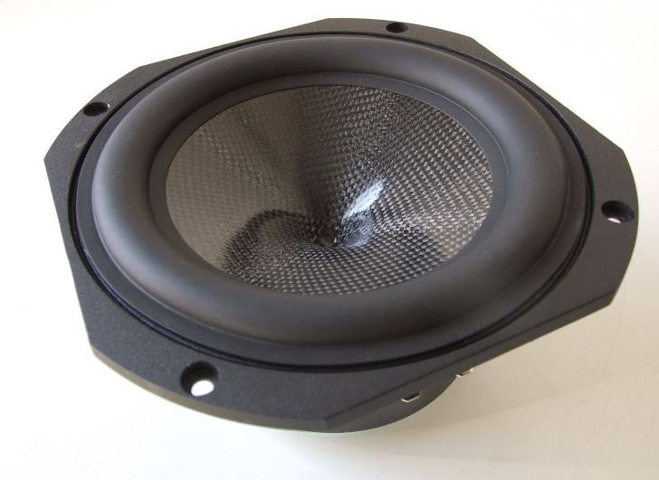

Zdjecia woofera z dodatkiem nanorurek weglowych.

a czemu niby ma być chwytem marketingowym ? .... nanorurki produkują np u nas na polibudzie na WEMiF ;p ......
nie ma to jak coś sobie chlapnąć nie mając pojęcia co to i po co hehe....

napisałem to co napisałem bo jak zwykle znajdzie się osoba która prawdopodobnie nie wie co to za materiał ...do tej pory prawdopodobnie o tym nie czytała ..a juz wydaje werdykt że to "chwyt marketingowy" .....wyczaił moj tekst gagacek ...i przybył obronca sprawiedliwy ;p
a wracajac do wątku
nanorurki Moduł Younga na rozciąganie mają 3700GPa ( włókna węglowe max 800GPa ), pewnie potrafisz samodzielnie policzyć ile razy to wiecej ;p
na zginanie około 10^12 N/m czyli 1.1 TPa
teraz pomyślmy co to miało by dać ... ? myślę że poprawi tłokowość membrany w szerszym zakresie f,
ciekawe jak z rezonansami....podejzewam ze przesunie je na wyzsze f, moze nawet tak wysoko ze tam juz glosniczek będzie odciety ? .....no tego nie wiem...
tak wiec podejzewam ze zamiarem jest uzyskanie tlokowosci, i eliminacja zalaman membrany, i jednoczesnie eliminacja "szczoty" w wysokich f ...tak jak ma to miejsce np w aluminiowcach ;p ...
a i masa będzie pewnie sporo mniejsza niz przy samych weglowcach ...bo obstawiam ze zastosowanie nanorurek pozowolilo zrobic sporo cieńsza membrane ;p
a czy się myle.... moze niech J.Zagaja coś napisze ...
pozdrawiam ...Ciebie tez gagacku ;p ...choć i tak zostaniesz zwykłym forumowym zadymiarzem ;p
Nie jestem w stanie udowodnic poza faktura zakupu MWNT ze w osnowie sa rurki. Temat jest dla kogos odwaznego kto nie boi sie zainwestowac w produkt niszowy. ATD jest znany z bardzo dobrych przetwornikow basowych.

Bardzo interesujący materiał, ale ten głosnik na zdjęciu to chyba jest do subwoofera. Jakie efekty uzyskujemy w niskimsrednitonowym głosniku jeśli potrafimy zrobic membranę sztywniejszą od węglowych i o masie zblizonej do papierowych ? Czy taka membrana siś złamie z bardzo wyraźnym break-upem, czy bedzie pracowała tłokowo aż do utraty efektywności bez rezonansu ?
