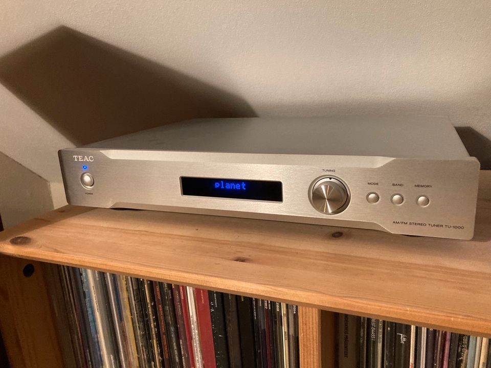

Siedem lat po zakończeniu produkcji trafia do mnie tuner z serii Distiction czyli Tu-1000. Można by rzec przedmiotem kolekcjonerski.
