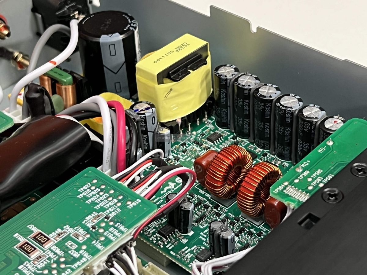

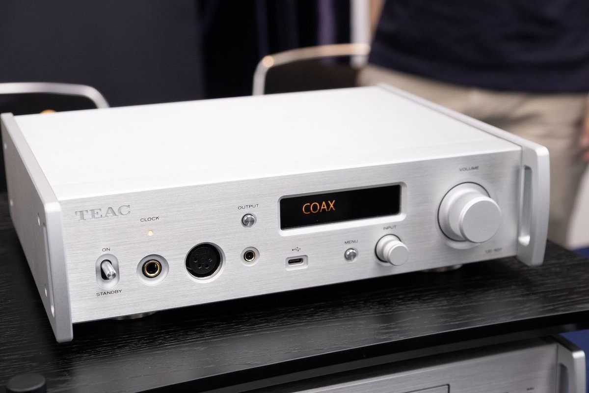

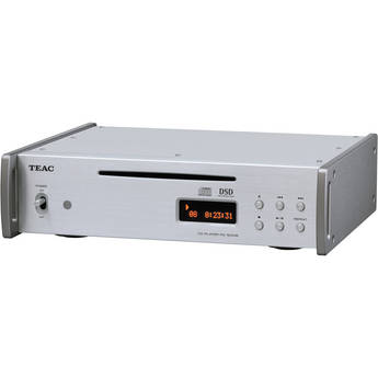

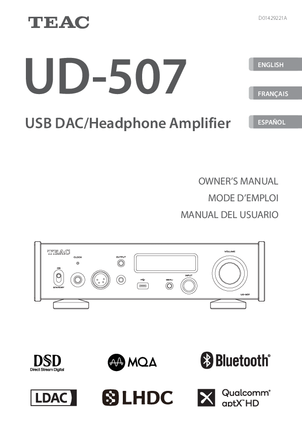

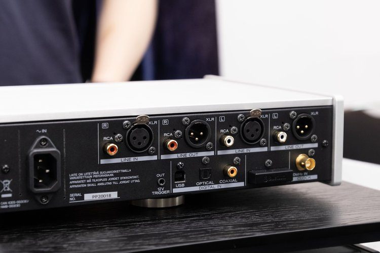

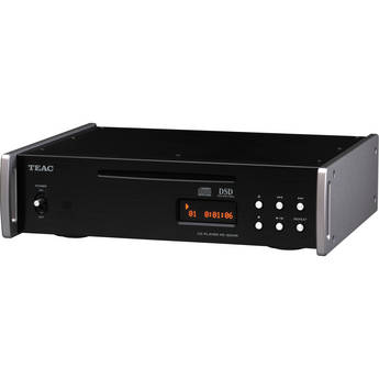

Klub otwarty  ·  155 członków
Teac Klub
Klub TEAC`a
Zbieram informacje . Do tej pory Teac nie korzystał z Sabre.
https://www.audiostereo.pl/topic/61501-klub-teaca/page/30/#findComment-6253125
3 godziny temu, marek-1969 napisał:
Do tej pory Teac nie korzystał z Sabre.
Chyba stosował - cytuję:
"NT-505-X to odtwarzacz sieciowy, który zapewnia doskonałą jakość dźwięku dzięki wydajnemu przetwornikowi cyfrowo-analogowemu ESS Technology ES9038 Q2M. Obsługuje on rozdzielczości dźwięku do 22,5 MHz DSD i 768 kHz/32 bitów PCM, gwarantując najwyższą jakość dźwięku dla Twojej muzyki."
Wzmacniacz słuchawkowy: UD-505 X także na Sabre - cytuję:
"Najważniejsze cechy: ESS Technology ES9038 Q2M ×2
W dobie cyfryzacji jednym z kluczowych elementów– jeśli nie najważniejszym – w sprzęcie audio jest wydajny przetwornik cyfrowo-analogowy. W TEAC UD-505-x zastosowano dwie kości ES9038 Q2M.  To wysoce wyspecjalizowane przetworniki, które jako pierwsze na świecie potrafią obsługiwać PCM 768 kHz/32 bity i DSD DSD512 (22,5 MHz). Zastosowanie tych DAC-ów przybliża brzmienie odtwarzane przez wzmacniacz do oryginalnego źródła akustycznego."
Edytowane przez Wuelem
https://www.audiostereo.pl/topic/61501-klub-teaca/page/30/#findComment-6253214
5 godzin temu, mi_sza napisał:
Stosowali AKM ale po pożarze w fabryce AKM przeszli na Sabre bo był problem z dostępnością układów
Misza
Dokładnie. AKM to AKM. Wiadomo że sama kość nie gra, ale te Sabre całe życie mi jakoś nie pasowały. W Heglach były suche. W Pioneerze znów brakło środka. Wiecznie coś.
W dniu 27.04.2024 o 08:58, marek-1969 napisał:
Powrót do pomarańczowego wyświetlacza czy takie foto?
https://www.audiostereo.pl/topic/61501-klub-teaca/page/30/#findComment-6253592
To dobrze czy źle ?
https://www.audiostereo.pl/topic/61501-klub-teaca/page/30/#findComment-6258635
Bajka. Mimo bardzo słabego jena nie kupisz AI-303 z wysyłką taniej niż 2700-2800 pln
https://www.audiostereo.pl/topic/61501-klub-teaca/page/30/#findComment-6260139
W dniu 7.10.2013 o 20:03, xniwax napisał:
Swojego czasu zajmowałem się zgrywaniem winyli na CD . Surowy materiał zgrywałem do plików DSD . Firma Korg do swoich wyrobów dołączała program Audiogate . Najnowsza wersja tego programu tworzyła płyty DSD na nośnikach DVD . Skroiłem taką płytkę i pomaszerowałem do sklepu na Ursynowie zaraz przy stacji metra . Razem z panem odsługującym stoisko odpaliliśmy to urządzenie widoczne na zdjęciu odttwarzając tą płytkę . Ładnie grało . Przymierzałem się do kupna tego playera . No ale nie zdążyłem . Sklep przestał je sprowadzać.
Edytowane przez Wojtek 1959
https://www.audiostereo.pl/topic/61501-klub-teaca/page/30/#findComment-6260237
Czy ktoś z klubowiczów miał/ma bezpośrednią styczność z TEAC VRDS-701? Na kanale Darko Audio same ochy i achy, w HIFI CHOICE średnio, co jak na peany nad wszystkim tam recenzowanym jest dość dziwne. Bardzo ciekawi mnie DAC, bo jako CD pewnie ok. Płacąc 10tys za CD dobrze jest skorzystać z DACa. Teraz do 6-7 tys jest bardzo duży wybór Daców.
https://www.audiostereo.pl/topic/61501-klub-teaca/page/30/#findComment-6260271
Od lutego mam vrds-701 ale z literką t na końcu.
https://www.audiostereo.pl/topic/61501-klub-teaca/page/30/#findComment-6260581
W Monachium Teac chyba nas nie zaskoczy. Tylko nowe 507 emki.
https://www.audiostereo.pl/topic/61501-klub-teaca/page/30/#findComment-6261023
Podobno przetwornik w UD-507 ten sam co w UD-701. HA-507 wyjdzie po nim bo jeszcze pracuja nad wyjściem liniowym. Ktoś miał okazje porównać UD-505 na akm z UD-701?
Manual - https://fcc.report/FCC-ID/XEG-UD507/7264785.pdf
Edytowane przez calluna
https://www.audiostereo.pl/topic/61501-klub-teaca/page/30/#findComment-6262728
UD-701 ma potężnie rozwiniętą część analogową , czego nie można zrobić w połowie mniejszej 505 lub 507.
A jak wiadomo sama kość nie gra . Nie mniej ważna jest aplikacja.
https://www.audiostereo.pl/topic/61501-klub-teaca/page/30/#findComment-6262809
Cztery osobne zasilacze to nie jeden.
Odbiór dźwięku jest zbyt subiektywny i zależy od wielu zmiennych.
https://www.audiostereo.pl/topic/61501-klub-teaca/page/30/#findComment-6265611
Zła wiadomość, UD-507 będzie powyżej 2000 €
https://www.audiostereo.pl/topic/61501-klub-teaca/page/30/#findComment-6271138
 Zapisuję się do klubu z UD-701N i NT-505. Wygrywa jednak 701 i dlatego będę 505 sprzedawał.
W dniu 11.05.2024 o 13:10, calluna napisał:
Ktoś miał okazje porównać UD-505 na akm z UD-701?
Mam obydwa. Wygrywa 701, ponieważ wreszcie mam realistycznie grającą perkusję. Kupiłem 505 na AKM, bo liczyłem że będzie satysfakcjonująco. Pogoń za króliczkiem zapędziła mnie do 701. Chwilowo jestem uspokojony. W obydwu mam najlepiej grający fortepian jaki słyszałem.
Zapytaj lampy. Lampa bucha to Cię wysłucha! - powiedzonko dziecięce
https://www.audiostereo.pl/topic/61501-klub-teaca/page/30/#findComment-6281970
Uważaj z aktualizacjami . Potrafią mocno zawiesić ten sprzęt.
https://www.audiostereo.pl/topic/61501-klub-teaca/page/30/#findComment-6282164
9 godzin temu, mgrkleszcz napisał:
 Zapisuję się do klubu z UD-701N i NT-505. Wygrywa jednak 701 i dlatego będę 505 sprzedawał.
Mam obydwa. Wygrywa 701, ponieważ wreszcie mam realistycznie grającą perkusję. Kupiłem 505 na AKM, bo liczyłem że będzie satysfakcjonująco. Pogoń za króliczkiem zapędziła mnie do 701. Chwilowo jestem uspokojony. W obydwu mam najlepiej grający fortepian jaki słyszałem.
A ja wolę AKM od Sabre.
Ale chętnie bym porównał z 701.
https://www.audiostereo.pl/topic/61501-klub-teaca/page/30/#findComment-6282257
W dniu 7.06.2024 o 19:55, mgrkleszcz napisał:
No właśnie mam pierwsze opropragramowanie 1.0 i nie mam odwagi aktualizować w 701.
Sieciowe aktualizujesz z sterownika ( telefon , tablet) i niema ryzyka .
Układowe z kompa podłączonego USB .
https://www.audiostereo.pl/topic/61501-klub-teaca/page/30/#findComment-6283146
Można ustawić balans kanałów , obsługa Roona, jakieś pomocnicze ustawienia
https://www.audiostereo.pl/topic/61501-klub-teaca/page/30/#findComment-6285693
Czyli mając oprogramowanie aktualne dochodzi możliwość ustawiania głośności kanałów w jakiś sposób? Pilotem czy jakoś?
Głupi nie lubi się zastanawiać, lecz tylko swe zdanie przedstawić. Księga Przysłów 18,2
https://www.audiostereo.pl/topic/61501-klub-teaca/page/30/#findComment-6286600
