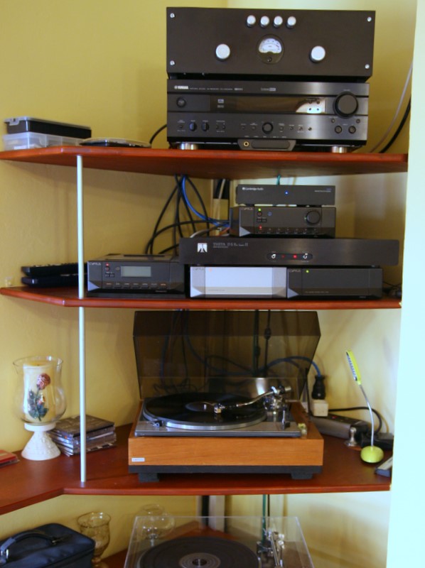

Dodam ,że sam napędzam przednie kolumny z osobnej końcówki mocy korzystając z wyjścia pre-out, a centralny i tyły napędza amplituner Yamahy. Co do centralniaka to polecam amerykańską firmę NHT ,zresztą bardzo znaną i cenioną kilka lat temu w Polsce.
Zresztą zobaczcie sami
