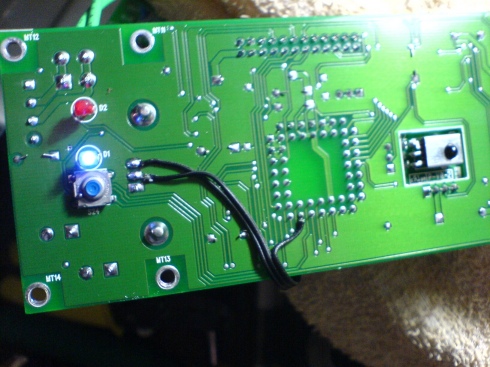

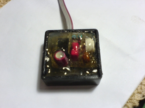

Nie ma czegoś takiego jak 'wersja europejska'. To jakiś wymysł rodem z działu ogłoszeń.
Krell robi JEDEN wzmacniacz na cały świat, który wewnątrz ma 3 przełączniki, pozwalające na ustawienie napięcia zasilania na 100/120/220/240V. Gdyby mieli robić 4 różne wzmacniacze, inny na każdy rynek, to by poszli z torbami. Jak chcesz to możesz sobie kupić taką 'wersję europejską', przestawić jeden przełącznik wewnątrz na 100V i będziesz miał 'wersję japońską', LOL.
To czym te wzmacniacze się różnią, to procesor zabezpieczający (tak dokładnie to jest to MCU - czyli procesor i pamięć programowalna EEPROM w jednym). Procesory występują w dwóch wersjach - 50/60Hz (czasami opisywany jako 50Hz) lub 60Hz. Pierwszy działa na wszystkich częstotliwościach, drugi tylko na amerykańskiej 60Hz. Procesor ten obsługuje przycisk stand-by. Jeżeli kupisz wzmacniacz z inną wersją procesora niż masz częstotliwość w gniazdku (u nas jest 230V/50Hz, w US - 120V/60Hz) to wzmacniacz się po prostu nie włączy.
Przeróbka wzmacniacza polega na wyjęciu procesora (jest na podstawce, więc trwa to 5 sekund) i zastąpieniu go nowym. Jeżeli dasz wzmacniacz do przerobienia w AK, to po wymianie procesora masz wzmacniacz który w 100% jest identyczny z tym który możesz kupić u nich w sklepie. Jedyna pozostałość po operacji zmiany napięcia to naklejka na kartonie, gdzie dalej stoi 60Hz/120V - Krell chyba nie przesyła do AK nowych naklejek, bo nigdy nie zmieniają.
Jest jeszcze przeróbka na tzw 'polski patent', i to rozwiązanie lepiej omijać. Polega ona na zainstalowaniu wewnątrz wzmacniacza specjalnego układu taktującego, który przesyła do wzmacniacza sygnał 60Hz, tak że wzmacniacz dalej myśli że jest podpięty do amerykańskiej sieci. 'Polski patent' łatwo wypatrzyć wewnątrz wzmacniacza po jego rozkręceniu - to taka mała, czarna plastikowa puszeczka, wielkości pudełka od zapałek, z idącymi do niej kablami. Gdzieś miałem kiedyś zdjęcie takiego diwajsu zassane z netu - ale nie mogę odnaleźć.
Dodam jeszcze, że nowsze urządzenia Krella, wyposażone w port RS-232, nie wymagają zmiany procesora, tylko nowy program wgrywa się do nich bezpośrednio z komputera przez kabel RS-232. Trzeba mieć jednak specjalną aplikację Krella, którą mają chyba tylko w serwisie u dystrybutora. Tak jest w SACD Standard, wszystkich EVO i prawdopodobnie także w tym nowym S-300i, bo widzę tam port RS-232.
Znalazłem zdjęcia tego 'polskiego diwajsu' który opisywałem wyżej:

Czyli dokładnie co napisałem wyżej (tylko w większym skrócie) :)
Wersje EU i USA to tylko wymysł ludzi, którzy chcą się w ten sposób dowartościować :/ czym ?!
Fakt można się wkopać z wersją v1.6 wtedy, ktoś może mieć problem.

Prawidłowo powinno się napisać - 'wersja z oprogramowaniem 50Hz' lub 'wersja z oprogramowaniem 60Hz' - bo przecież w istocie ten 'procesor' jest za każdym razem identyczny, różni się tylko programem jaki ma wgrany do pamięci EEPROM. Teoretycznie więc nawet można by taki procesor przeprogramować, gdyby nie fakt, że jest to układ OTP (One Time Programmable) czyli jednorazowego zapisu.
Cały ten 'magiczny program' zajmuje 2kb - jest bowiem tylko odpowiedzialny za obsługę przycisku stand-by. Jeżeli się podłączy wzmacniacz z oprogramowaniem 60Hz do naszej sieci, to zapali się dioda stand-by, ale nie da się wzmacniacza włączyć przyciskiem power - można sobie go naciskać aż do śmierci. Dodatkowo na wyświetlaczu masz napis Frq (od frequency).

Dlatego pisałem - śrubokręty w dłoń ! Jeżeli tylko ma załadowany software 50Hz (czyli daje się go normalnie uruchomić przyciskiem 'power') to w zasadzie nie ma się czym przyjmować. Gorzej jeżeli ma ten 'polski patent' - osobiście takiego bym sobie nie kupił.
Jeden z was pytał mnie na PW czy ten 'polski patent' ma wpływ na brzmienie. Ponieważ nie chce wyjść na tego, który tylko wszystkich odsyła do Audio Klanu i nagania im klientów, napiszę wprost - diwajs nie ma żadnego wpływu na brzmienie. Zabezpieczenie w procesorze blokuje tylko działanie przycisku 'power', nic więcej. Wzmacniacz się zachowuje tak, jakby ten przycisk przestał działać.
Jedyny problem jaki się może pojawić przy kupnie tak przerobionego wzmacniacza to awaria rzeczonego diwajsu lub samego wzmacniacza. Ponieważ jego instalacja wymaga przecięcia ścieżek wokół procesora (tych którymi biegnie sygnał częstotliwości), może się zdarzyć, że nie będziemy mogli naprawić diwajsu, bo jest zalany żywicą, a z drugiej strony serwis, widząc pocięte ścieżki wokół procesora, również może rozłożyć ręce. Ale oczywiście jeżeli komuś to nie przeszkadza, to może kupić sobie tak zdiwajsowanego Krella czy Levinsona i cieszyć się dobrym dźwiękiem.
