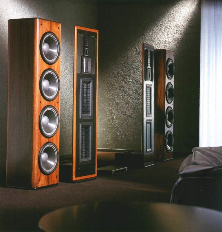

Znowu okazja:)
Na jednym towerze basowym tylko 4 x 12 cali, w obudowie zamkniętej:)
