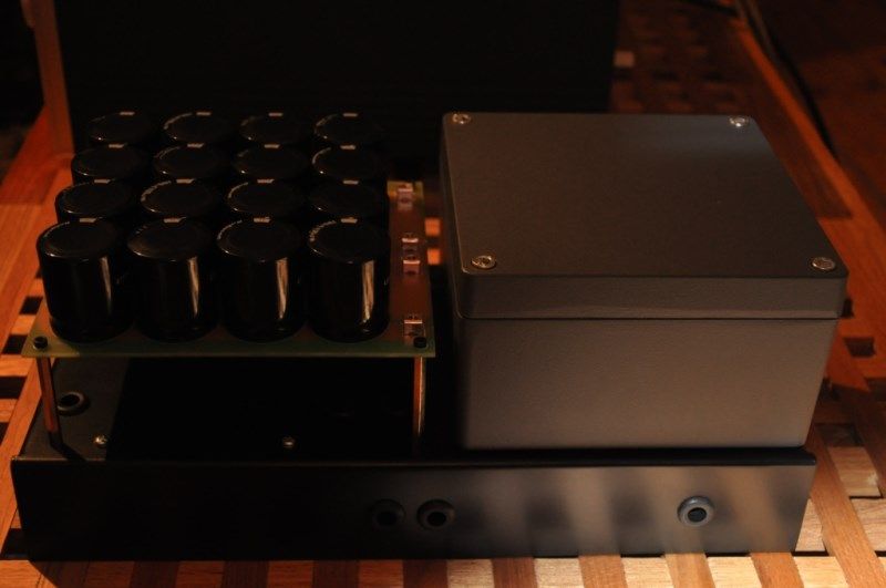

Skad wziałęś takie pudełko na trafo?
Zamówiłem tutaj
Przekaźniki są RM85 16A.
Zamówiłem tutaj
A dokładnie to ta
Zamówiłem tutaj
A dokładnie to ta
Mocno pojechałeś z kasą :-)
W sumie sporo jak za bajer.
Płaciłem coś koło 200zł w maju zeszłego roku.
Bajer jak bajer. Nie podoba mi się to jak widać kable z transformatora.
Można było to zrobić taniej ale co tam.

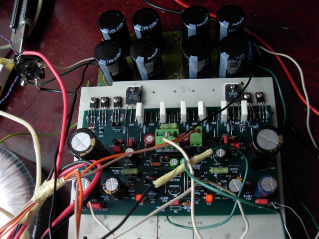

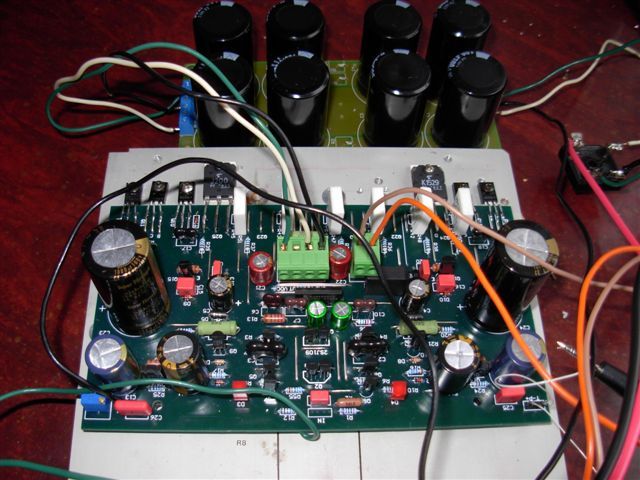

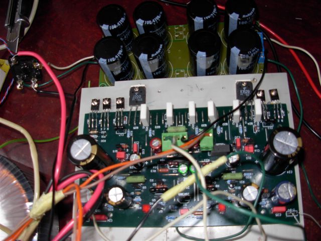

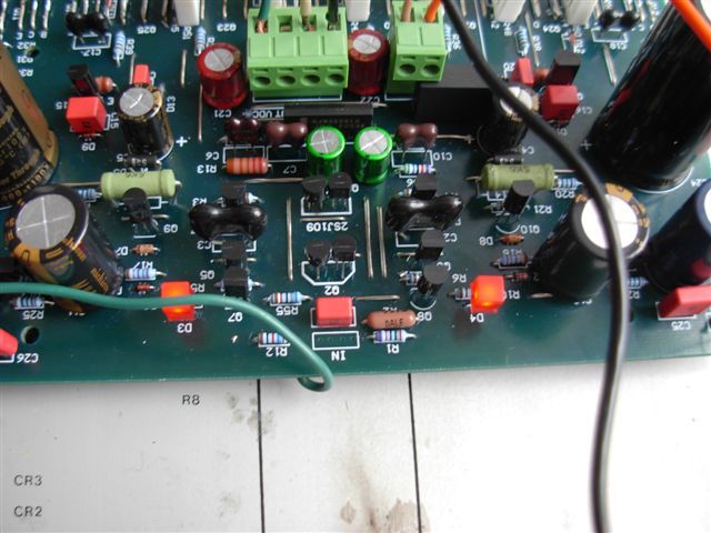

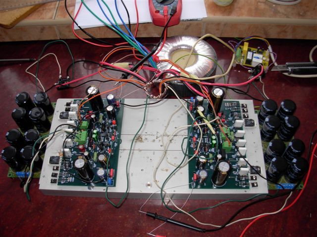

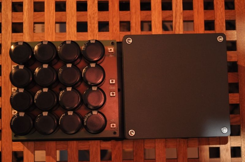

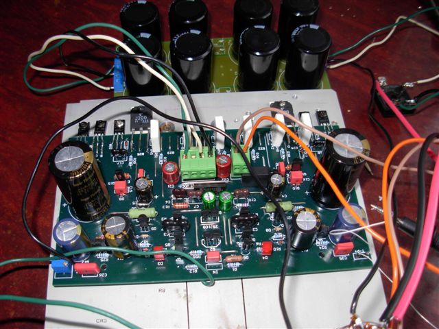

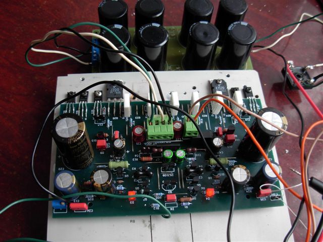

kolejny accu - uruchomiona 305v :)
latwo nie bylo bo to pierwszy egzemplarz i trzeba bylo troszeczke nad nim posiedziec i pozmieniac to i owo :)
pzdr
Zwłaszcza te oporniki ;-)
Na pohybel komunistom ;-))))))
oporniki ? - a fakt - to byl dzwon !!!......hehe tymczasowo caly ten kram zwany 305v umiescilem na stolnicy zony :) bo nie wiedzialem czy wzmak bedzie gral stabilnie i czy sie nie bedzie wzbudzal, ale nic z tych rzeczy !!! takze mozna sie rozgladac za kolejna obudowa :)bo w tej od chinoli upchne 406 :)
pzdr
A jak było z uruchomieniem 406?
Bo wiem, że na początku miałeś problemy.
Samo prowadzenie masy pomogło, czy napotkałeś jakieś inne błędy?
Lumin T3, Arcam CD37, Hegel H360, ekta MKII (Troels Gravesen)
dokladnie masa !!! - to podstawa - bylo kilka falszywych tropow jak z tymi opampami :)- najwazniejsze to podczas uruchamiania na stole nalezy zapiac wszystkie masy ! - niby mialem je zapiete, ale jak sie pozniej okazalo nie bylo to do konca prawda :) - tutaj podziekowania dla Tomka i bendix-a :)-
pzdr
