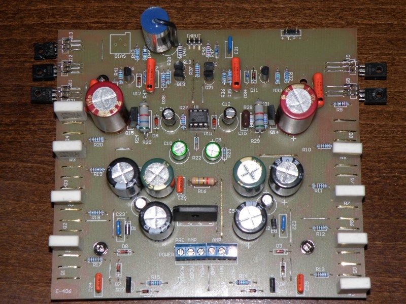

Jeszcze zdjęcia przed odpaleniem

Znalazłem.
Zwarcie na płytce (źle wytrawione ścieżki) przy Q20 pracującym w różnicowym. Zwarty kolektor z emiterem. Czyli można powiedzieć, że Adagio miał rację. Trochę w inny sposób, ale dla układu wychodzi na to samo.

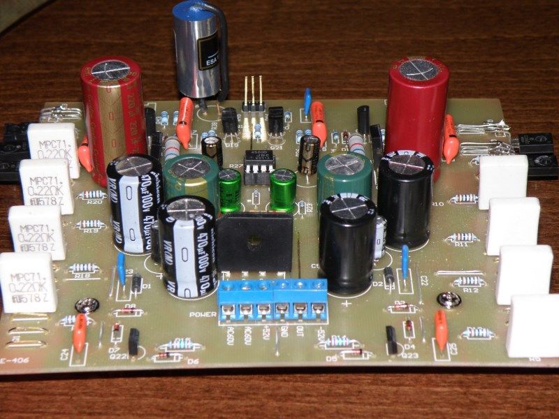

Uruchamiam kolejne PCB E406 i miałbym pytanie.
Możecie mi podać jakie macie napięcia na wyjściach Q10 i Q11. Czyli na kondach C10 i C11 ?
Zależało by mi na tych napięciach.
Jutro mogę Ci podać, na teraz tylko to co kiedyś ktoś zamieścił na tym forum. Chodzi Ci o Q11 i Q10?. Bo C10 to trochę w innym miejscu

Na Q10 między EC jest 69,8V

Takie marne zdjęcie tego, jak w przyszłości powinno to wyglądać. Wiel poprawek kosmetycznych, ale to już drobiazg.
