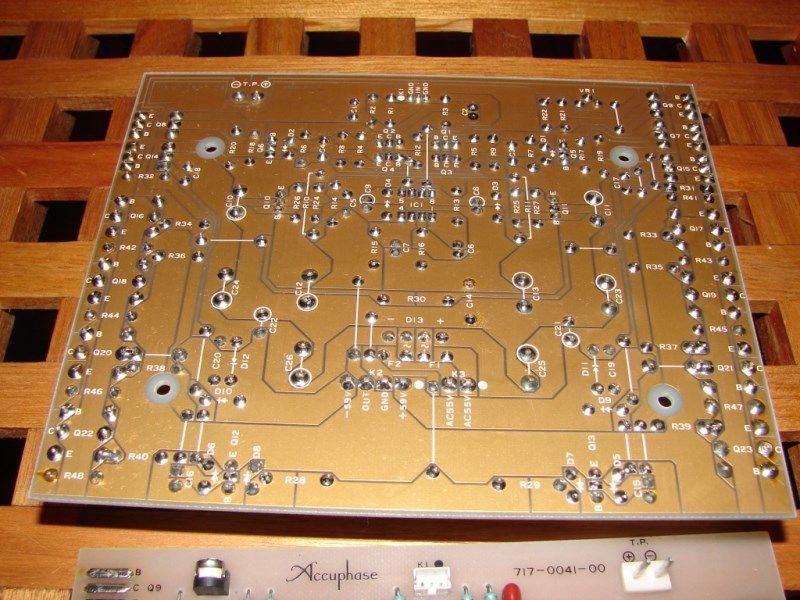

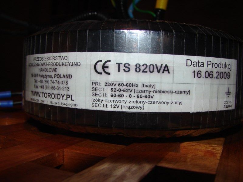

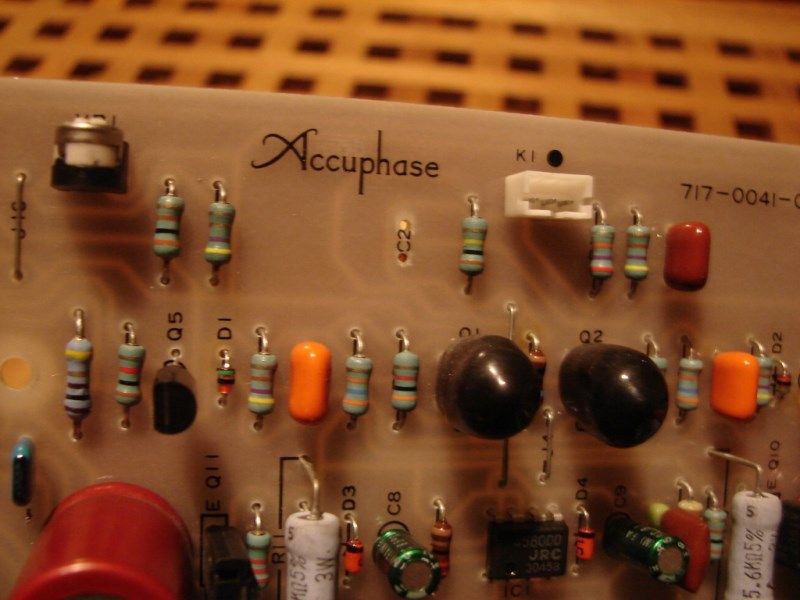

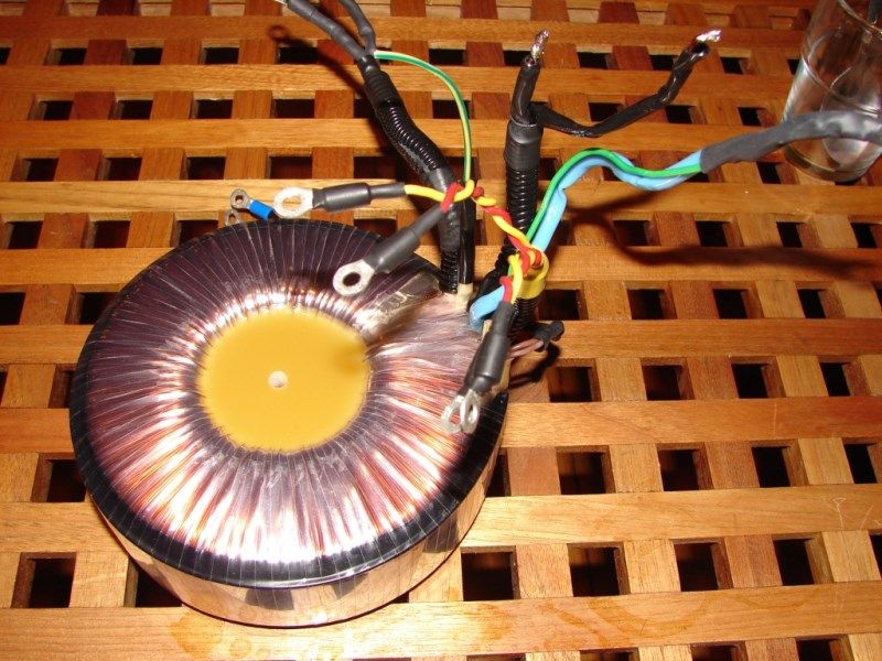

Mam na sprzedaż transformator 800Va i oryginalne płytki do E-406.Płytki są oryginalnie zmontowane prze Accuphase-a. Brakuje w nich tranzystorów końcowych. i sterujących
Wieczorem zrobię fotki i zamieszczę w temacie.
Zdjęcia płytek.
Transformator Wykonanie Audio
2X52 700Va
2X60 100Va
1X12 20Va
Napięcia oczywiście przed wyprostowaniem!
