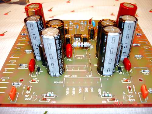

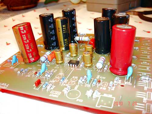

Kondów do pre ciąg dalszy. W opisie jest błąd, to nie jest MKT tylko FKC.
W sumie to nie mam się czym chwalić...ale żeby Tomek nie pomyślał,że nic nie robię :)

Do freddi
Przyjrzałem się zdjęciu Twojego pre i mam takie uwagi:
-C1/C2 pasowałoby aby były tej samej serii co C17/C18,
-C21/C24 w oryginale to bipolary, u Ciebie C21 jest minusem do R18 a powinien na RO,
czy poprostu wezme 2sa872 na ebay a 2sc3329 zamowisz na borberly. decyzja jeszcze dzis. bo jak w futurlec sa chiny to kicha. ale znowu podrabiac takie tanie trany..... na ebay sa hitachi, z tym ze na stronie tego Renesas (hitachi) sa podane linki i przedstawicielstwa chinskie, wiec jak uważacie Panowie.
