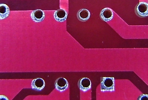

Płytki i kondy dotarły. Dzięki tomek0104.
A co do płytek, to ogólnie dosyć ładnie się prezentują i widać duży wkład tomka.
Jednak jedna otrzymałem z przebarwieniami maski i czarną smugą.
Dodatkowo faktycznie niektóre punkty lutownicze nie są dokładne i centryczne usytuowane co do dziurki.
Tak zalecieć w chu... poprzez specializowany zakład, zwłaszcza który sobie jednak trochę zarządał za nie to przesada !
A jaki to był zakład? Bo ostatnio zamawialem plytki do Bufora B1 (zamówienie w innym wątku) i płytki są krótko mówiąc ZAJEBISTE.
Hej,
Tak, zeby bylo wiadomo o jakich padach mowie.
Pozdr,
F.

Ja mam płytki z pierwszej edycji i chyba takich jaj nie było. Miałem niewielkie zastrzeżenia do wielkości padów, ale nie do jakości ich wykonania.
Widać przy pierwszym zleceniu trzeba się postarać, a potem.....

Faktycznie-pady są troszkę małe i niecentralne otwory(mówię o pierwszej partii pcb)...ale poza tym jest ok! lutuje się z zamkniętymi oczami ;)...tylko trzeba uważać na polaryzację !(ja się machnąłem ze 3 razy)

frd__ przyznam, że twoja płytka jest jeszcze gorsza niż moja, jestem bardzo zaskoczony taką fuszerką.

Rzeczywiscie fuszerka.Proponowałbym ci wkoło tych najgorszych padów zdrapać maskę i odkryć miedź,zeby lepiej przylutować elementy.
Przy takich kiepskich padach luty z czasem tracą na połączeniu,a wtedy wiele się może zdażyć z popaleniem tranów włącznie.
Planowalem zrobic dokladnie tak jak mowisz. Zwlaszcza w przypadku padu przestawionego na drugim zdjeciu - jest to wejscie sygnalu.
NMawiasem mowiac ostatnio mialem przyjemnosc lutowac kilka plytek wykonanych w Azji (Chiny, Tajwan, lub gdzies w "okolicy"). Jakosciowo perfekcyjne. Niestety w przypadku plytek do Accu powiedzenie "Dobre bo Polskie" nabiera zupelnie innego znaczenia :/ Zobaczymy w praniu jak to pojdzie.
