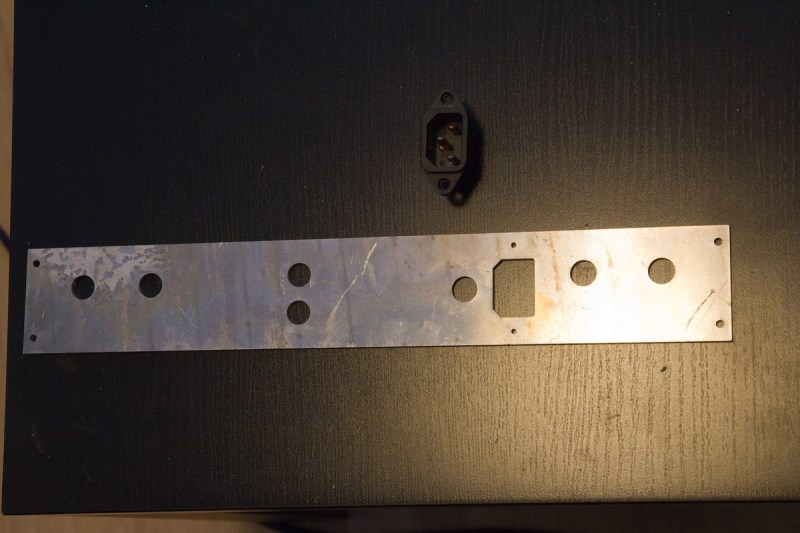

Czy zna ktoś firmę, która mi wytnie z 3mm płyty aluminiowej tylną ściankę? Wygląda ona tak: (340mm)

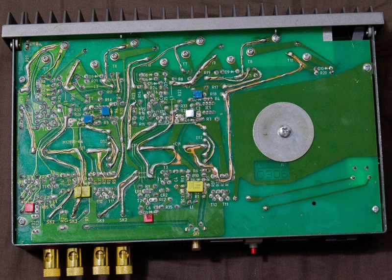

Cześć, trochę się guzdram, bo nie miałem czasu. Wczoraj na rozgrzewkę uzdatniłem QUADa 306, uznałem że lepiej będzie przetestować pewne rzeczy na gorszym sprzęcie. Właściwie konstrukcyjnie i technologicznie QUAD 306 jest super, jedynie postanowiłem zmienić gniazda głośnikowe i pogrubić wszystkie ścieżki mocowe, tj. zasilające tranzystory od kondensatorów i wychodzące do głośników, a także przy mostkach zasilacza, ponieważ w niektórych miejscach były zdecydowanie przewężone. Użyłem do tego tego swojego pozłacanego drutu ze srebra 3N.
Skala zmian w brzmieniu i potencjale jest ogromna. Jeżeli chodzi o dynamikę, to fabryczny wzmacniacz grał jak standardowe 2x50W, powyżej godziny dziesiątej trzydzieści na gałce pre zaczynały się kompresje. A dzisiaj nie mam ochoty patrzeć jak wygląda jego koniec, ale przy godzinie dwunastej wieje czysto, nie miałem jeszcze w domu wzmacniacza który by się zbliżył do takich natężeń bez zniekształcenia. No lutuje jak opętany, jak dobre 2x100W albo więcej i mam wrażenie że jego możliwość kończy się przy przesterowaniu, a kolumny łatwymi nie są. Całe brzmienie przesunęło się o dwie klasy wyżej, ale niestety straciło na masie, dojrzałości i powadze, średnica zeszczuplała a wysokie tony są wspaniałe, lecz zbytnio wyostrzają na mój gust, jest bardziej "tranzystorowo". Jest to teraz brzmienie Rotelowe, aczkolwiek z wyższym polotem. Tzn. wysokie tony są bardziej spójne, zróżnicowane i barwne, stereofonia, tak jak od początku była, jest świetna, poukładana, głęboka, szeroka, stabilna. Masy super niskiego basu (20..30Hz), tak jak na początku, tak nadal brakuje. Generalnie jest super, ale myślę że srebrny drut rzeczywiśćie wyostrza i był błędem, którego w Quadzie 405 już nie powtórzę. Powiedzcie mi skąd wziąć jakieś pewne druty miedziane z miedzi 6N. Jeżeli będzie ciężko, to ostatecznie rozbebeszę jakieś pewne kable, np. ultralinka.

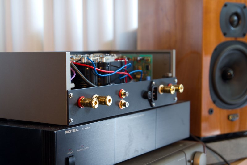

Jak widać płyta tylna do 405 już jest, pojawiło się też gniazdko sieciowe Furutecha ;)

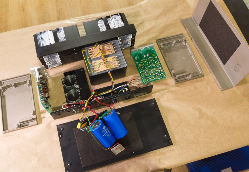

Zobaczcie jak pięknie mechanicznie on jest zbudowany. Przednia ściana alu, do niej przykręcony trasformator z tyłu, a od przodu przykręcone radiatory. Żadnych aluminiowych gwintów, nawet w radiatorach są wpuszczone stalowe szyny, żeby je solidnie dokręcić. Ścianki boczne odlewane z alu. Płytka pięknie zaprojektowana, grube ścieżki, mały rozmiar. A to konstrukcja sprzed tylu lat... W stosunku do japończyków to istne voodoo!!!

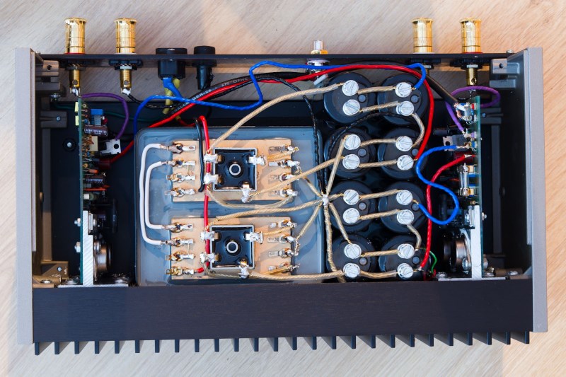

I skończone :) Wszystko zmieściłem zgodnie z planem, ale było ciasno :) Dual PS, 80000uF, nowa tylna ścianka przesunięta o 30mm do tyłu, wszystkie gniazda nowe, solidne okablowanie (odrutowanie :)), do płytek zapodane pełne kity z OPAmi. Przy okazji przyciąłem też wszystkie nóżki na pcb i przelutowałem cyną cardasa. Wzmacniacz odpalił od pierwszego :)
Czy mnie oczy nie mylą czy te trafo ma 4 wtórne? dziwnie trochę to połączyłeś. jak ma 4 wtórne to nie łącz mas kanałów i rób normalne mono bloki tylko że w jednej obudowie.

DoubleG, zrobiłem tak, ponieważ wspólne zero idzie poprzez obudowę, radiatory do obydwu kanałów, w związku z czym płytka jest już pod to mocno przystosowana. Z pewnością jest to możliwe, jednak sporo zachodu. Ta gwiazda masy idzie do przodu do obudowy, do tego przedniego radiatora, natomiast do tyłu rozchodzi się do minusów głośników. Myślisz że to błąd czy po prostu trochę gorszy wariant i może tak zostać? Tak, trafo ma 4 wtórne i jeszcze więcej pierwotnych dla różnych sieci.
