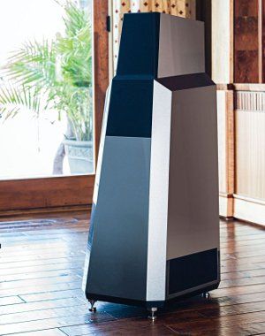

Na początku stycznia na targach CES 2015 R. Vandersteen zapowiedział ulepszoną wersję swoich topowych kolumn Model Seven - Model Seven MKII. Ciekawe jak brzmią:)

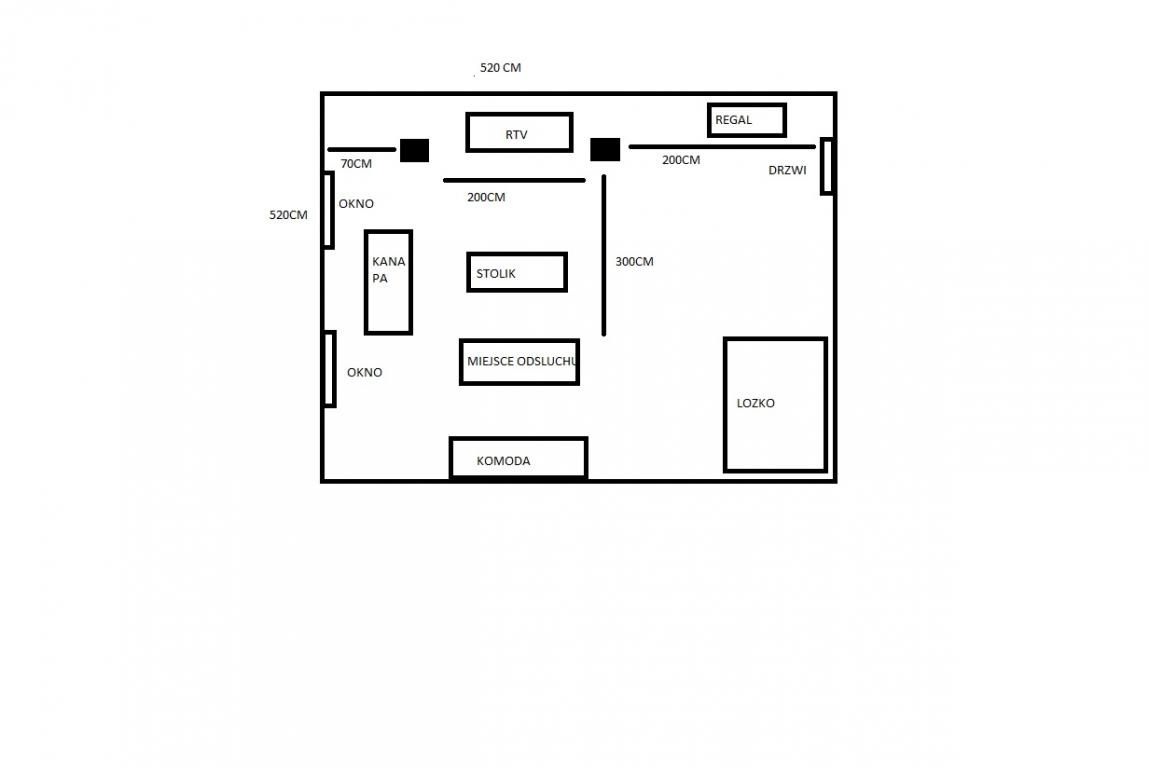

od jakiegos czasu mecze sie z ustawieniem moich jedynek... problem polega na tym ze scena jest przesunieta delikatnie na jedna strone. Moje pytanie czy ktos posiada przetlumaczona instrukcje obslugi Vanderteenow ?? wiem tylko tyle ze dzieli sie pokój na prostokonty. z gory dziekuje za jakakolwiek pomoc :)
Wrzucam rysunek pogladowy pokoju :)

Witam Panowie,
Nie jest to aż tak skomplikowane jak może się to wydawać:) Masz pokój w kwadracie a więc wyliczone wartości będą te same dla długości jak i szerokości pokoju. W instrukcji Vandersteenów długość i szerokość podane są w stopach, które następnie zamieniamy na cale, po czym cale zamieniamy na centymetry, aby było nam łatwiej - chyba, że ktoś na co dzień posługuje się calami, wówczas możemy pozostać przy calach.
Aby uniknąć tego całego przeliczania stóp na cale a potem cale na centymetry, od razu będziemy posługiwać się centymetrami. A więc w twoim przypadku siatka, która przedstawiona jest w instrukcji Vandersteenów wygląda następująco:
520 dzielone na 3 = 173cm
520 dzielone na 5 = 104cm
520 dzielone na 7 = 74cm
520 dzielone na 9 = 57cm itd.
W ten sposób masz wyznaczone punkty zgodnie z instrukcją, w których powinny / mogą znaleźć się kolumny - podkreślmy, że w tych punktach ma znaleźć się centrum kolumny. Nie przednia ścianka, nie tylna, tylko środek kolumny. Punkty te wyznaczamy, mierzymy, od tzw. tylnej ściany czyli ściany za kolumnami względem miejsca odsłuchu oraz bocznych ścian.
Patrząc na Twój szkic pokoju i trzymając się mniej więcej tego ustawienia, co masz teraz, to lewa kolumna ze szkicu mogłaby się znaleźć 74cm od lewej ściany, natomiast prawa 173 od prawej ściany. Nie wiem w jakiej odległości stoją teraz kolumny od tylnej ściany, ale załóżmy, że zgodnie z wyliczeniami mogłyby stać w odległości 104cm.
Myślę, że teraz życie stało się prostsze:)
