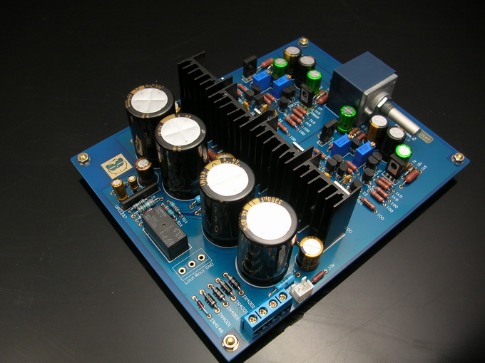

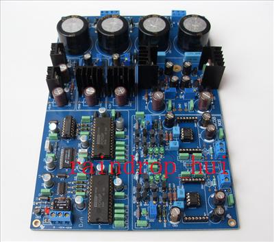

DAC PCM58 2.0 parallel output NOS + Headphone AMP KIT PANDA AMP.
Myślałem też o takim zestawie.
