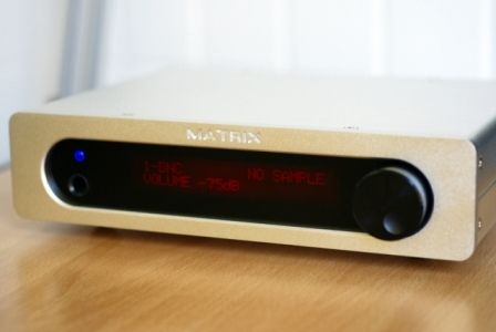

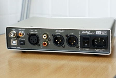

A co Szanowni sądzą o takim chińskim urządzeniu?
Matrix mini-i 24/192 Balanced DAC + Headphone Amp
Kosztuje około 1000zł i ponoć "zjada" nawet Bel Canto DAC-3 i Rudistor NX-03:

No, ale ktoś może słuchał w PL? Na Head-Fi wrażenia są pozytywne.

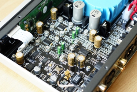

Poza tym może ktoś potrafi ocenić budowę/wartość tego urządzenia na podstawie zawartości wnętrza?

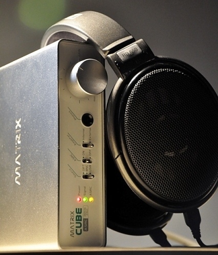

Teraz trwa także zachwyt nad Matrix Cube DAC:
