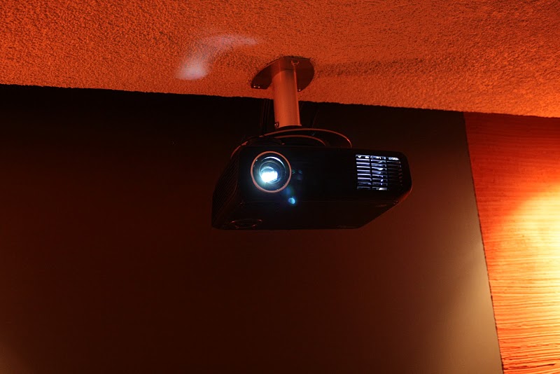

Też "męczę" optome HD700X, na moje potrzeby wystarczająca maszynka. Obraz dla mnie cacy, oczywiscie fullHD to nie jest no ale cena tez byla HDready a nie FULLHD ;-). Jak sobie wisi i jak wyświetla na foto.
Początkowo zastanawiałem się na zakupem używki, jednak po przeglądaniu ofert po jakimś czasie odpuściłem sobie. Sprawa "przepracowanych" godzin lampy wyglądała bardzo podobnie jak liczniki kilometrów w samochodach auto-komisowych. Nie twierdze, że wszystkie miały resetowany licznik ale oferty 2 letnich projektorów z wyświetlonymi 20h jakoś do mnie nie przemawiały. A reset licznika godzin w menu to nie problem. Po drugie brak gwarancji też mnie zniechęcał. Radek2202 jak możesz poczekaj trochę (mundial się i tak skończył ;-) dozbieraj kasy.. i coś nowego sobie spraw, a może dozbierasz nawet do nówki fullHD.
