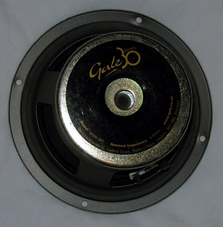

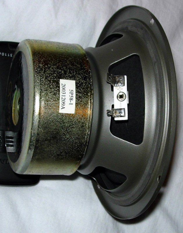

Może na początek zamieść tutaj zdjęcia spalonych głośników. Jest szansa, że Gale nie produkuje głośników tylko zamawia je u jakiegoś w miarę znanego podwykonawcy. I wtedy może któryś z forumowiczów je rozpozna.
dobry pomysł :)
Jak widać dane nie są nadrukowywane - to naklejka. Symbol głośnika to: model G5W-3R5 , impedancja 4 Ohm, naklejka na boku głośnika : 5P58-1 20031209A
