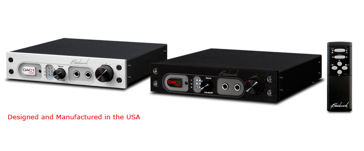

A jaki polecicie przedwzmacniacz do aeonów z wejściem gramofonowym i RCA, i wyjściem XLR lub duży jack(do 4000) ?
Moze Benchmark.
Ale prosiłbym o bardziej dostępne urządzenia ;)
