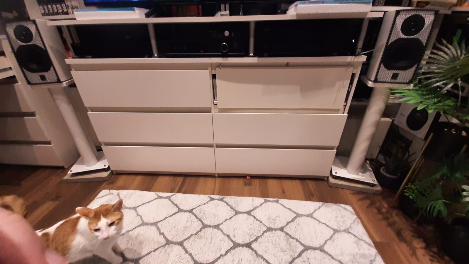

W dniu 12.03.2025 o 16:31, Tal napisał:
Odnośnie mojego czepialstwa co do wysokich tonów, jeden z użytkowników grupy na Facebooku tak napisał:
o to nawet byłem ja na FB 🙂 miłego słuchania, pozdrawiam 🙂
Od wczoraj są ze mną tak bardzo uwielbiane i szanowane ATC SCM7, które swoją kompaktową bryłą idealnie wkomponowały się w moim niewielkim pokoiku.

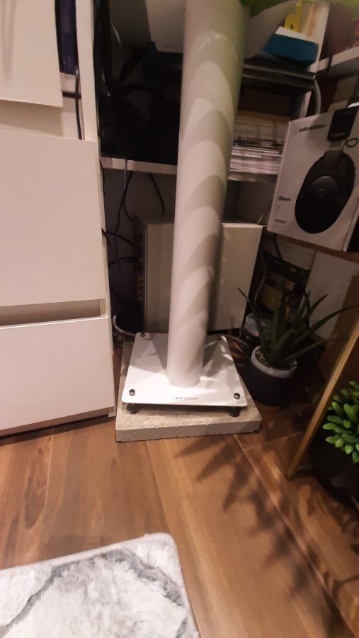

No i proszę, jaki ładny systemik, oraz pomieszczenie. Widać drobiazgowe podejście do detali. Lubię, gdy oprócz nacisku na dzwięk, przywiązuje się też uwagę do wyglądu systemu, tak żeby ładnie grało i wyglądało.
Jeżeli miałbym coś doradzić, to wyrzucił bym te standy Vapa.., przez okno (tak żeby nie zabić sąsiada) a jeszcze lepiej, oddać na złom. Tylko do tego się te standy nadają. Są lekkie, wiatrem podszyte, grają marnym basem i także lekkim dzwiękiem.
Tutaj proponuję coś z tej samej stajni, czyli standy Rogoza, będzie komplet ze stolikiem a do tego rozniosą te Vapy na strzępy. Będziesz miał na nich taki bas, oraz całą resztę, że może się okazać, iż sub Rela już nie będzie potrzebny. Wiem co mówię, bo posiadam zarówno stolik Rogoza, jak i standy. Miałem też kiedyś owe Vapy i wiem jakie są różnice..
A jakie właściwości posiadają standy Rogoża, że z małych pierdziawek, schodzących do 50 Hz, wyczarują bas niższy niż z subwoofera Rela?
To nie tak... Nie chodzi tu o licytację o niższy bas a o poprawę basu samych SCM7 w czym to standy Rogoza pomogą a w czym standy Vapa ograniczają..
Przez tą poprawę może się okazać, że już potrzeba użycia Rella nie była by taka oczywista.  Osobiście, nie jestem zwolennikiem łączenia suba do stereo..
A czym standy Rogoza różnią się od standów VAP? Widziałem kilka modeli podstawek tej drugiej firmy i są to naprawdę dobrze wykonane akcesoria. A jeśli ktoś czuje potrzebę ich dociążenia, może je zasypiać kwarcem, ołowiem czy czymkolwiek innym. Moim skromnym zdaniem dużo większy wpływ na poprawę basu ma ogarnięcie akustyki (na co niestety nie każdy może sobie pozwolić).  A nawet "wędrówki" po pokoju z kolumnami. Sam miałem kilka standów (obecnie b&w FS 600 S3) i poza aspektem wizualnym (który wg mnie ma ogromny wpływ na odbiór muzyki), poprawy basu nie uświadczyłem.
Dobrze wykonane są, to trzeba przyznać..  Standy VAP są też bardzo ładne, kupowałem je oczami ze względu na wygląd. Waga sprzętu zawsze pozytywnie wpływa na dzwięk, zwłaszcza standów.
Standy VAP są zrobione ze cienkiej stali, co wpływa na ich wagę. Po zasypaniu piaskiem, (bo bez niego, to się bałem przechodzić obok nich, aby podmuch wiatru ich nie przewrócił) ważyły ok 11 kg. Standy Rogoz, są już w fabryce zasypane piaskiem i to nie pod sam sufit, tylko do pewnej wysokości..  Rozmawiałem telefonicznie z właścicielem firmy, nie powiedział ile tego piasku wchodzi, ale nie może być go za dużo, jak i za mało. W każdym razie, waga standu Rogoz to 32 kg sztuka.
Widocznie to ma kluczowy wpływ na dzwięk kolumny, która nich nich stoi. Nie wiem, nie jestem konstruktorem, ale wieże w to co słyszę.
Piszesz, że miałeś kilka standów i że różnicy nie wychwyciłeś i pewnie masz rację.. Pytanie, jakie to były standy i czy były w podobnej wadze co te Vapy.
Edytowane przez mariush74

Bez pośpiechu, trzy dni "sklejałem" suba do moich atc scm 7.  Brzmienie jest zajefajne. Czy to z braku kasy, czy miejsca na 11-stki, czy 19-stki jest to świetne rozwiązanie. 17427682515277346164304732708028.thumb.jpg.c6d984084d531cec8aee06c4ed5eebb1.jpg17427682515277346164304732708028.thumb.jpg.c6d984084d531cec8aee06c4ed5eebb1.jpg
