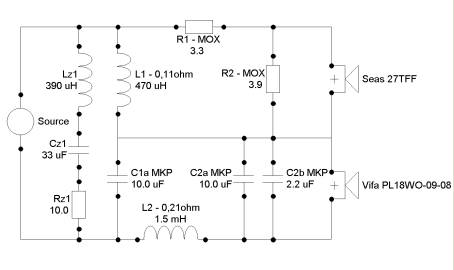

Witam, własnie jestem w trakcie klonowanie Audio Physic Tempo 2. I mam problem ze zwrotnicą jako ze dla mię to czarna magia.Proszę o pomoc w doborze części do niej.
Link do strony jak wykonac kolna :
Info na temat zwrtoki
L1 = 0,47 mH air-core inductor 2,0 mm wire, R = 0,11 ohms
L2 = 1,50 mH air-core inductor 2,0 mm wire, R = 0,21 ohms – if you can lower the Rdc by using 3,0 or 4,0mm wire then do so!
Lz1 = 0,39 mH air-core inductor 0,71 mm wire, R = 0,53 ohms
C1 = 10uF MKP polypropylene foil capacitor or better – preferably Audyn Cap Plus or Mundorf Supreme
C2a = 10uF MKP polypropylene foil capacitor
C2b = 2,2uF MKP polypropylene foil capacitor
Cz1 = 33uF MKT capacitor
R1 = 3,3 ohms, 10 watts metal film resistor
R2 = 3,9 ohms, 10 watts metal film resistor – 3,3 ohms will give a slightly more “rounded-off” top end
Rz1 = 10 ohms, 10 watts cemented resistor

Wszystkie części możesz kupić np. w Polinku (www.polink.com.pl) lub w www.loudspeakershop.eu . Jeśli w Polinku, to najgrubszy drut na cewki powietrzne, jakiego używają, to bodajże 1,8 mm (wystarczy w zupełności). Kondensatory - kup zwykłe MKP CrossCap (czarne), ewentualnie ten jeden 10 uF w szeregu z wysokotonowym daj Z-Cap (niebieski) lub nawet Z-Superior (czerwony) - ale ten ostatni to już wydatek rzędu 130 zł za sztukę. Oporniki metalizowane i ceramiczne też tam kupisz. Wysyłają kurierem (chyba 25 zł) i po dwóch dniach komplet części masz u siebie.

mam nadzieję że twój projekt zwrotnicy został sprawdzony, ja wymieniałem bipolara na mkp(niebieskiego) i musiałem zwiększyć opornik w szeregu z kondkiem, ale jeżeli to jest rzetelny projekt to powinno być ok,
