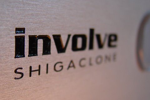

involve:
o takie właśnie coś mi chodzi
sam nie będę się w to paprał - zbyt precyzyjna robota
Grawerzy też używają emalii jubilerskiej, z powodów które napisałem powyżej. Po prostu potrzebuje ograniczenia, ścianki by ładnie się rozlać i naprawdę można ją usunąć bez śladu z praktycznie każdej powierzchni(nawet porowatej).
