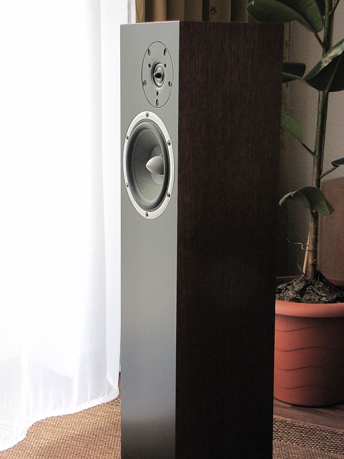

Ja osobiście robiłem wałkiem ale nie zwykłym. W środku gąbka z wierzchu krótkie dwu milimetrowe włoski. Kładłem warstwę czarnym akrylem Alpiny z teflonem a następnie po wyschnięciu szlifowałem. I tak z pięć razy. Ponieważ akryl jest dosyć mięki to nawet się przy szlifowaniu nie napracowałem. Na szczęście akryl schnie bardzo szybko. Po godzinie można kłaść następną warstwę(zleży od grubości poprzedniej)Pierwsze dwie warstwy dosyć grubo żeby dobrze wsiąkło w MDF. Dopiero od trzeciej warstwy zaczyna to jako tako wyglądać. Ostatnie warstwy dosyć rzadkim lakierem i naprawdę bardzo cienko bo inaczej powstaje gęsia skórka która zresztą całkiem dobrze wygląda przy tym lakierze.

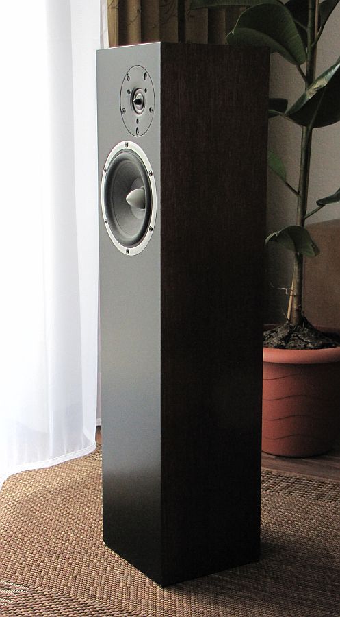

A tak z ciekawości wrzuć jakąś fotkę jak wyszło...
Chyba kiepska pogoda na zdjęcia. Cały czas wychodzą mi poruszone. Mam nadzieję że tu coś widać.
Przy tym świetle lepszego zdjęcia nie zrobie. Na pierwszym przynajmniej widać że lakier ma jednolitą strukturę i lekki połysk. W zasadzie to nie był mat ale aksamitny mat.
