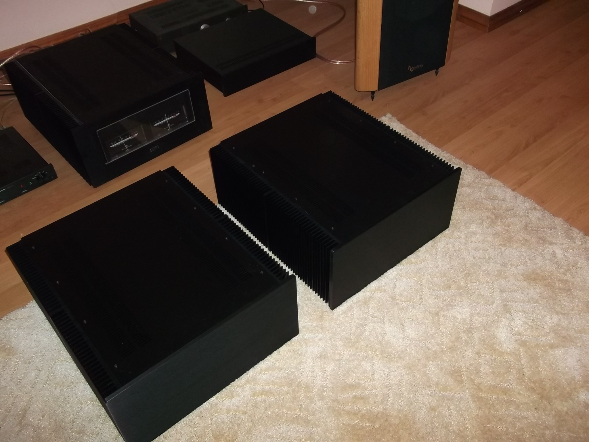

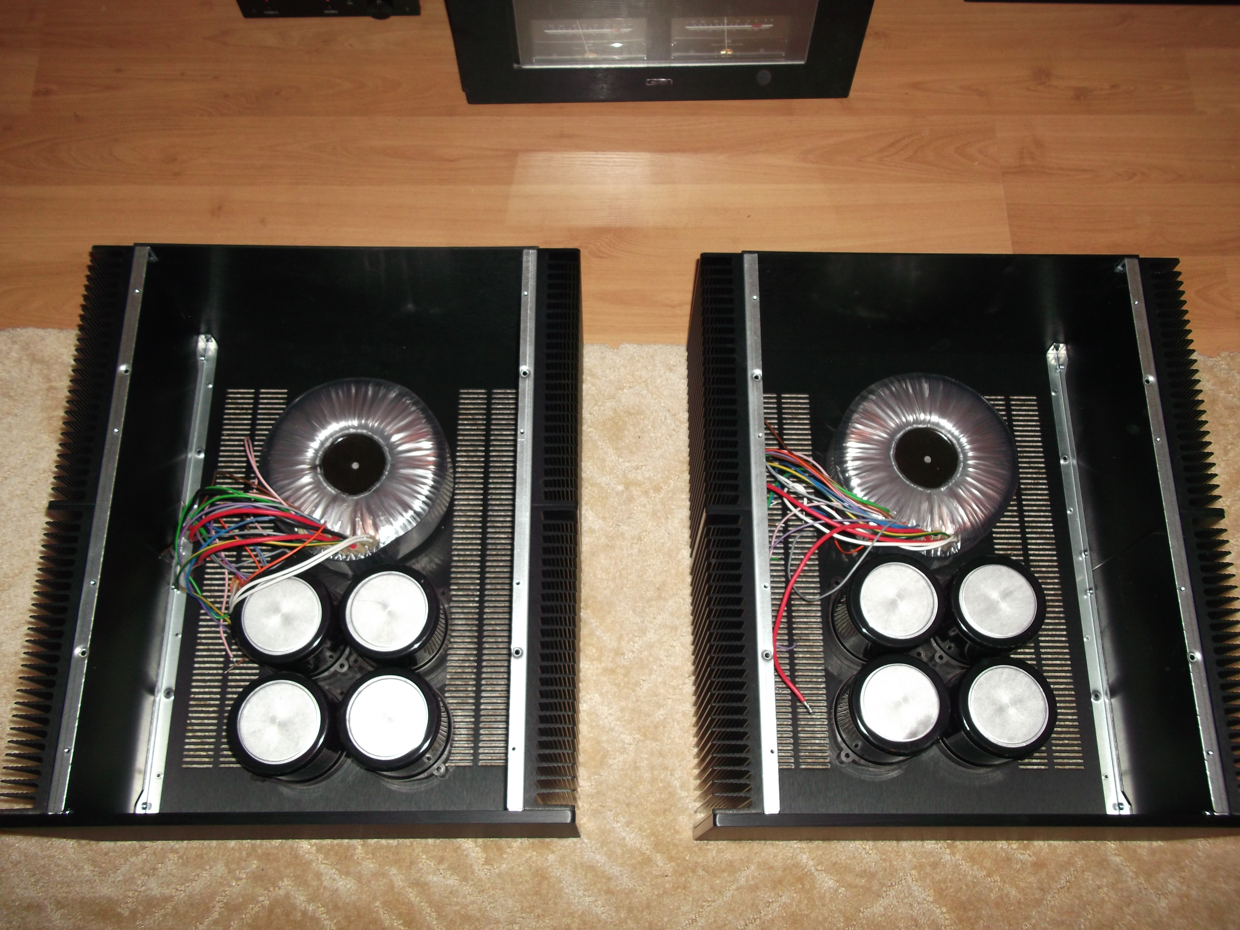

Chyba będę jednym z ostatnich ,który porywa się na panującą od dawna w klonach 7100.
Dotarły obudowy i czas kończyć składanie.Te 2 szt będą uzupełnieniem mostków do dwóch wcześniejszych końcówek.Nic więcej do szczęścia już nie potrzeba i to chyba będzie koniec klonowania...
Jednego nie można zarzucić Włochom,ich szczotkowana anodka jest przecudna !
Zaloguj się, aby zobaczyć treść (możliwe logowanie za pomocą ) 5122716100_1412964578_thumb.jpg 6239243200_1412964584_thumb.jpg
