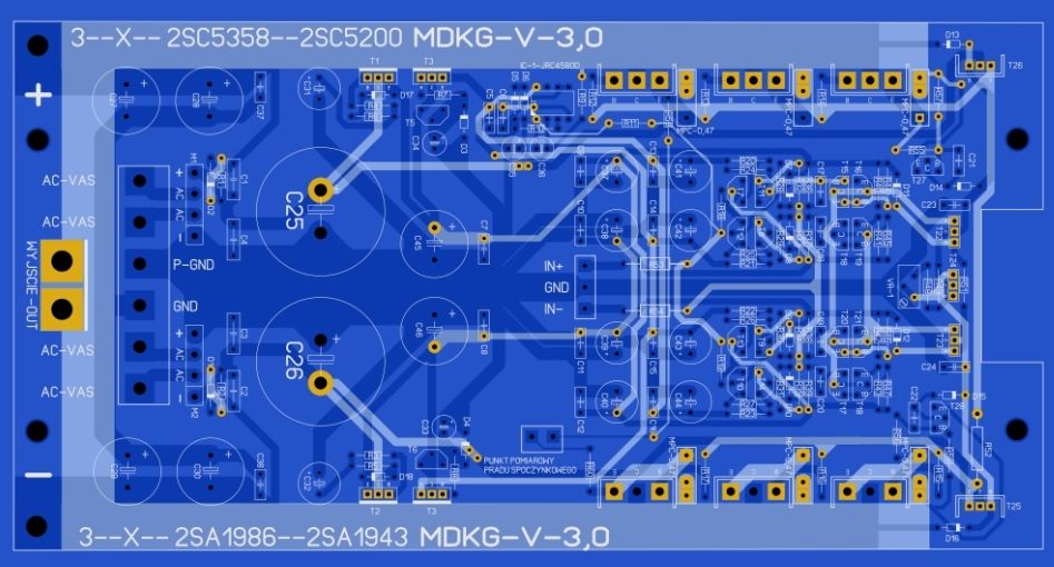

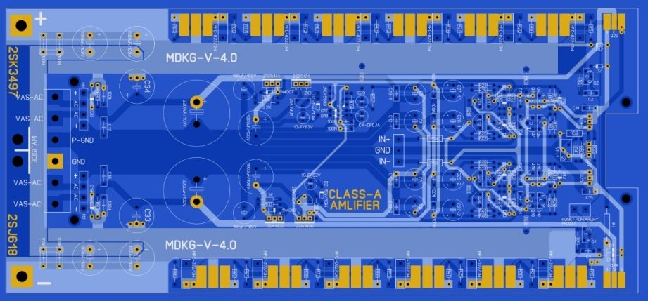

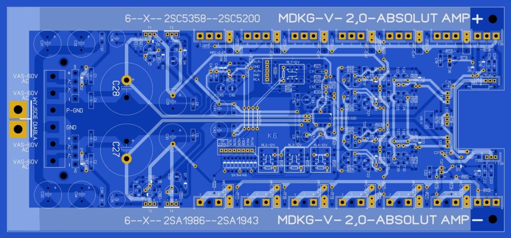

Ap-ropo wzmaków to oprócz rewelacyjnej siedemsetki zrobiłem cztery projekciki wzmaków ogólnie nic nadzwyczaj , na topologi accu , tylko poprawiłem zasilanie , dorzuciłem stabilizator-ki i trele morele ::))
Nazywam je troszkę seryjnie .
mdkg-v1 - na bazie 7100 . mdkgv2 itp , jakoś nazwać je należy .
Zaloguj się, aby zobaczyć treść (możliwe logowanie za pomocą ) post-35540-0-62238500-1416078196_thumb.jpgpost-35540-0-77706700-1416078206_thumb.jpgpost-35540-0-01174400-1416078217_thumb.jpg
plus jeszcze będą pcb do tych 450 i 550 stare projekty .
Wszystkie pcb będą oczywiście złocone , pokrywane bezbarwna soldermaska , potrafię już załatwić tego typu produkcję .
Na koniec będzie jeszcze projekcik oparty o topologie A - 200 .
Ale ten sobie zostawię na koniec , i pokarzę dopiero działający egzemplarz ::))
