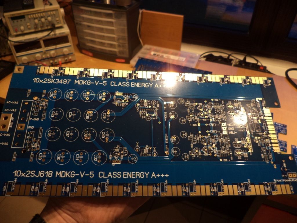

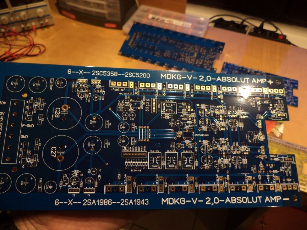

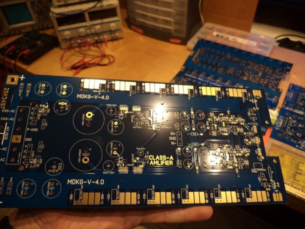

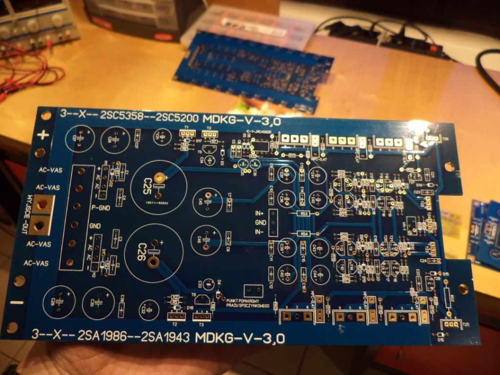

Witam tak wyglądają pcb do nowych projekcików na bazie topologii accu , Własciwe poprawiłem tutaj wszystko , zasilanie , prowadzenie mas , nie wymyśliłem do tej pory jak można takie pcb lepiej zaprojektować .
Nazwałem je przez mdkg-v-,1,1 do 5 .
czyli jedynka na bazie 7100, dwójka jest to 7100 na 6 parkach wbudowany wzm operacyjny , reg wzmocnienia itp . trójka coś podobnego jak 4100 , czwórka układ podobny do A-45 ,
piątka do A-200 . Układy nie odpowiadają dokumentacjom , posiadają sporo poprawek które będą wpływać na plus .
Także muszę jeszcze dokończyć schematy i opisy .
Pcb wykonanie , pierwsza klasa , dużo złota :) , tylko laminaty pokryte soldermaska .

Dla każdego coś , Pcb na razie jeszcze będzie każdy mógł za sponsorować .
Na elektrodzie wstawię fotki gotowych układów .

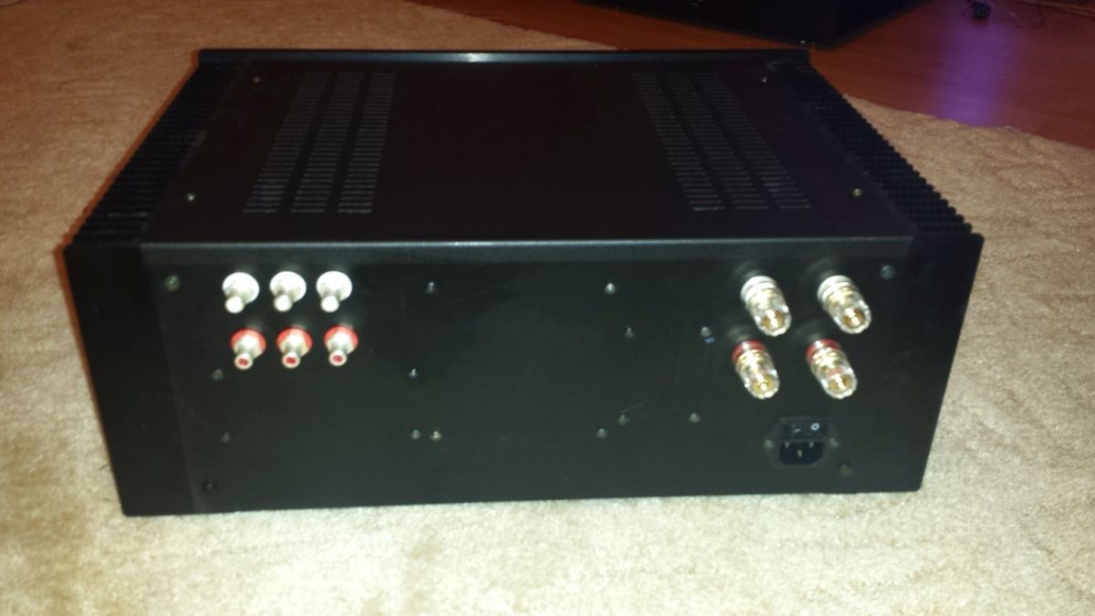

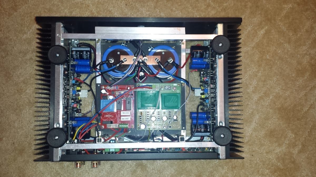

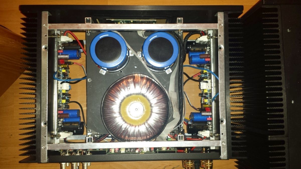

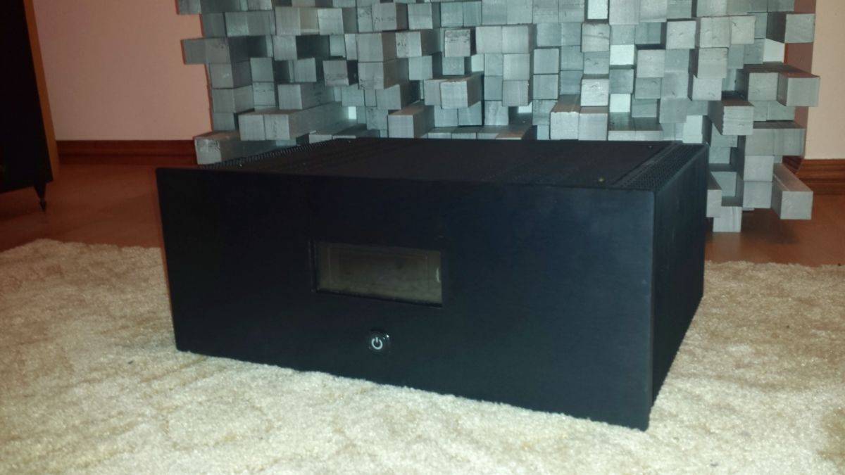

Dla dźwignięcia : zgrabna integra na bazie końcówek e450.
Zaloguj się, aby zobaczyć treść (możliwe logowanie za pomocą ) post-27084-0-77592400-1423425925_thumb.jpg post-27084-0-90909100-1423425950_thumb.jpg
post-27084-0-61709100-1423425977_thumb.jpg post-27084-0-59242500-1423426138_thumb.jpg
W środku za selektor,bufor i regulacje volume służy świetny Volcano,zabezpieczenie głośników Pkrecza,softstart Taza.Obsługa pilotem,wyłącznik główny na IEC a na wejściu Muses 8820.
Jest ciasno ale wszystko jak na razie działa bez problemu
Pozostaje dopracowanie paru zewnętrznych szczegółów i pozbycie się brumu ale to już inna historia.
