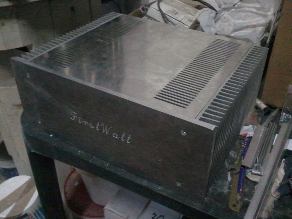

Fronty mogę robić jak by ktoś był zainteresowany, całe obudowy też, ale radiatory tylko takie które są ogólnie dostępne w PL...
Kilka fotek, obudowy nie dokończone, wymagają szczotkowania i anodowania, ale mniej więcej coś widać:
Pozdrawiam w razie czego kontakt na PW
