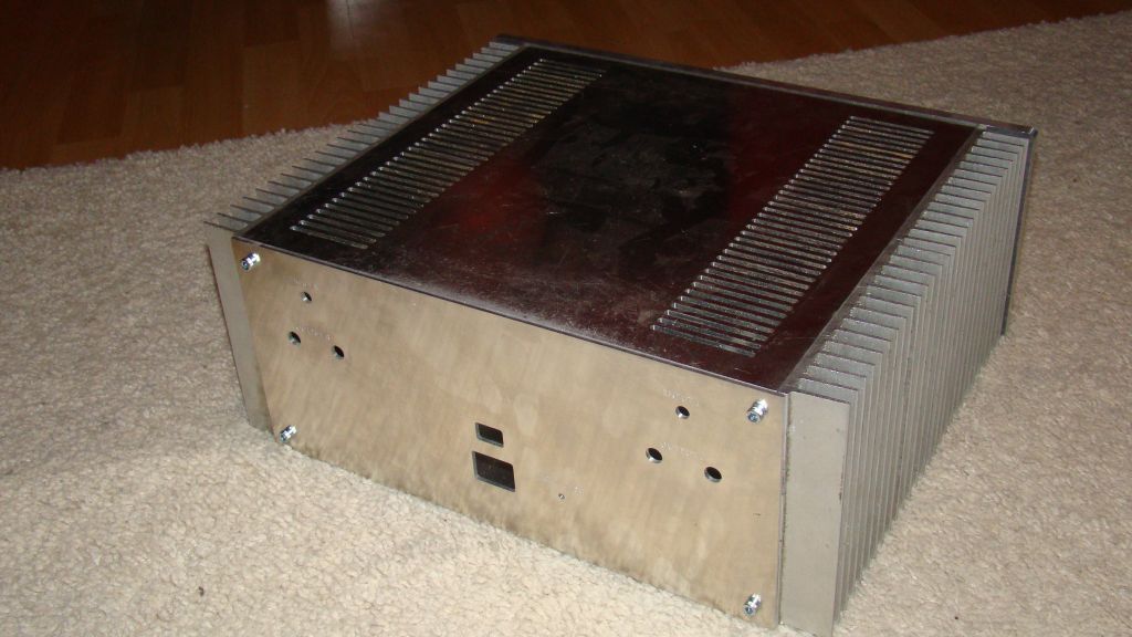

Prototyp obudowy, prawie kompletny;) póki co wersja z radiatorami z piekarza;)
Wysyłane z mojego XT910 za pomocą Tapatalk 2

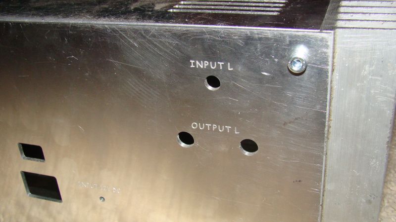

W nawiązaniu do mojego wcześniejszego wpisu odnośnie robienia obudów, przesyłam lepszej jakości zdjęcia obudowy do FirstWatt F5:
Wersja prosto z warsztatu, brudna i zakurzona sztuka...
Obudowa lada dzień trafi do zakładu aby ją wykończyli, zastanawiam się jedynie jak ją wykończyć raczej będzie piaskowana i anodowana na czarno, ale wykończyć można na wiele sposobów (polerka + anoda, szczotka + anoda, piaskowanie + lakierowanie proszkowe, polerowanie i proszek)
Pozdrawiam jeżeli byli by chętni na pojedyncze sztuki, bądź zamówienie zbiorowe wg. jakiegoś wspólnego projektu mogę się podjąć realizacji...
P.S jedynie co to szukam lepszych radiatorów te z piekarza trzeba łączyć a to do mnie nie przemawia, dobrze by było aby znaleźć coś w jednym kawałku
A co to za profil??
A6023 z kęt?
400mm radiatory mają w tej firmie handlującej obudowami do wzmacniaczy estradowych (zapomniałem nazwy),
Mają je też na zamówienie w alfie-electronic z Alutronica.
Ten jest akurat A4291

Gadałem z hurtownią Hutnik i jak ktoś jest zdecydowany to mają A6023 po 13,50zł za kilo netto plus koszt wysyłki i VAT.
W cenie jest cięcie ale na konkretny rozmiar (np 20cm a nie na 5cm).
Radiator ma szerokość 195mm (potrzebne idealnie 2 szt i mamy 390mm). Długość żeberek 45mm (o 10 więcej jak u kolegi wyżej - rozstaw taki sam)
Druga sprawa: sama ,,płyta nosna" radiatora ma tylko 5mm więc mało troszkę. Mogłaby mieć z 10mm.
Decyzja nalezy do WAS.
Wyślą dowolna ilość w cenie kuriera do wagi 30kg. (wystarczy kazdemu z osobna tyle radiatora?) to jest jakieś 3,5mb w całości lub kawałkach.
Trzecia sprawa to jakość: były słuchy, że jest krzywy, ale to idzie wyprostować młotkiem przez konkretną deskę albo przez dźwignię.

Jeżeli chodzi o moje obudowy, poczekajcie proszę jak wycenią mi w galwanizerni i zobaczymy jak to wykonają... wtedy podam koszta gotowej obudowy pod konkretne radiatory (wg uznania) razem z grawerami itp...
Prototyp składałem na kątowniki aluminiowe co było błędem, teraz będę projektował pod profile konstrukcyjne 20x20 (łatwość montażu/demontażu)
