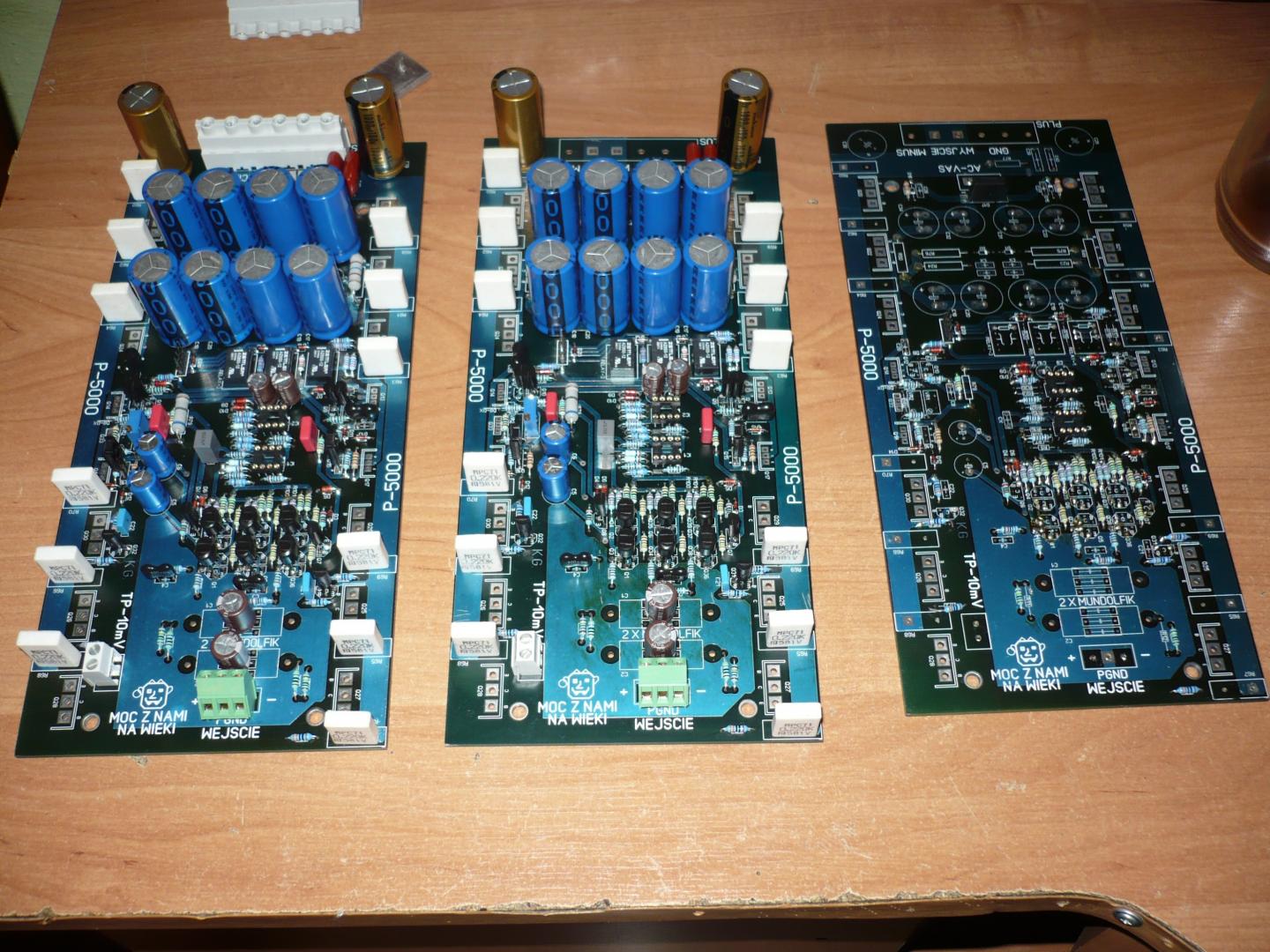

Opanowane.
15 minut w 150 stopniach z termoobiegiem i rewelacja.
Niewiedziałem że pcb z gamy tak jak kobieta potrzebują ciepła :-)
Zaloguj się, aby zobaczyć treść (możliwe logowanie za pomocą ) Edytowane przez adik82
Witam , ogólnie tak połowa pcb do -P5000 będzie na nowo zrobiona , te do których miałem największe zastrzeżenia . Firma gama uwzględniła reklamacje . Z tego co rozmawiałem powinny być gotowe do piątku .
Te które mam złożone już tak zostaną , po prostu nie będzie ich można czyścic zmywaczami . Bez obaw dobrze lutuję i dobra cyną więc ślady kalafonii są znikome .
Resztę dogrzałem w moim piekarniku i sprawa załatwiona .
Sprawa tranów tez się rozwiązała w prosty sposób . nie sprawdziłem wszystkich palet tranów które posiadałem . Wszystkie 2sa miały wzmocnienie w większości znacznie mniejsze od 2sc aa dwie palety które leżały całkiem na spodzie o dziwo znowu identyczne a nawet większe od 2sc , a ta sama seria . Tym samym dobrałem trany na wszystkie końcówki i trochę dla osób które zam same trany , także znowu coś tam ich wyślę.
Brakuje jeszcze mi przekaźników które zamówiłem w tme , nie było ich na stanie i nie wiem kiedy dojdą . Reszta części miał bym skompletowaną , tylko popakować .
Także jutro może pojutrze policzę ile każdy będzie musiał dopłacić .
O ile coś nie stanie na przeszkodzie to tak w następnym tygodniu rozesłać .
Co do tych diod na pcb wejścia z 7100 to jest układzik logiki przełączania przekaźników które regulują wzmocnienie na starej pcb wejścia te diody należało dołożyć przy przełączniku oraz diody przeciwprzepięciowe oraz wpięte szeregowo z przekaźnikami diody które maja zapobiegać upaleniu tych przeciwprzepięciowych jak ktoś pomyli plus z minusem podczas zabawy przy tym gnieździe , mogą tam być dowolne diody . Przy tych takamisawach będzie plus wspólny a minus przełączający , czyli wszystkie diodki będą musiały być odwrotnie zalutowane niz na opisie . W poprzednim stopniu wejściowym miałem tak samo , żeby można tym sterować przez uln - npn - a tego z procka . Przy innych niepolaryzowanych przekaźnikach jak na opisie .
